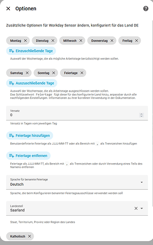

Du könntest dir eine .ics Datei der Schulferien herunterladen (gibts ĂŒberall) und diese dann mit der offiziellen Kalender-Integration einbinden (Local calendar - Home Assistant)

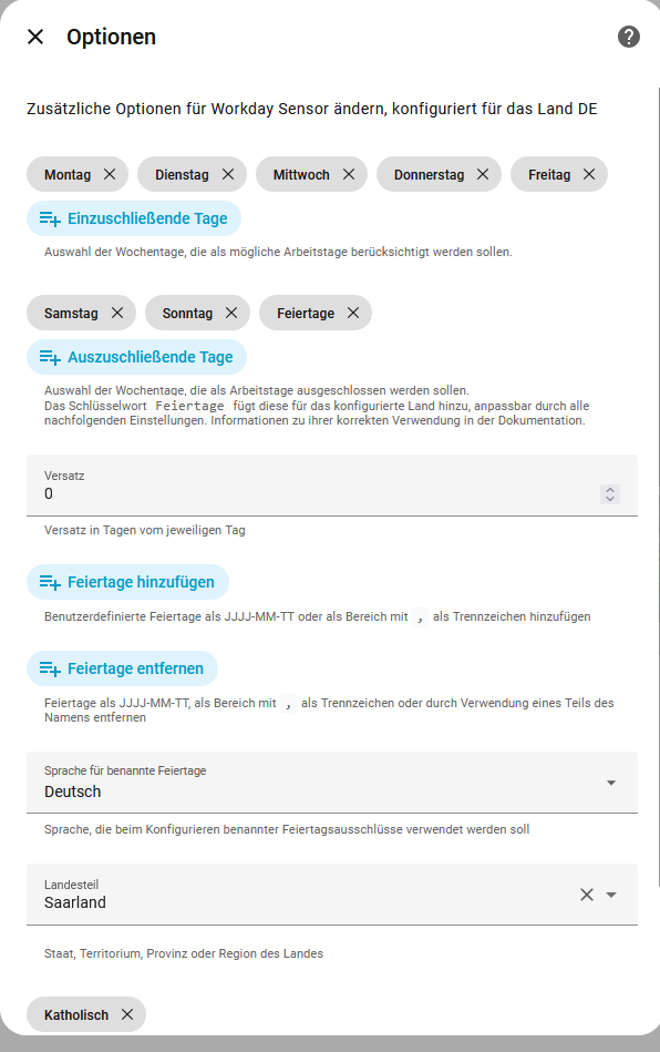

Im Workday Sensor kannst du dein Bundesland einstellen und dann kennt der Sensor auch die Ferien und nur die Feiertage deines Bundeslandes!!

Doch!
alles klar, habe es jetzt auch gefunden, sieht man erst im nÀchsten Schritt, wenn man die Integration bereits installiert hat.

das berĂŒcksichtigt die Feiertag in einem Bundesland was aber nicht dasselbe ist wie die Schulferien, oder irre ich mich? Nur fĂŒr die Feiertag gab es ja schon die Feiertags-Integration (scheint mir irgendwie doppelt zu sein das ganze)

Du hast Recht, scheint nicht so zu ein
