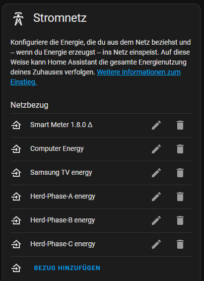

Wie habt ihr jetzt die einzelnen Geräte eingebunden?
Jetzt muss ich ja einen neuen Sensor erstellen mit dem „Smart Meter 1.8.0“ Sensor - z.B Herd usw. weil ich sie ja als Netzbezug einbinden muß um die Werte inklusive Kosten zu sehen
also das
Ist das wirklich so, oder übersehe ich irgendwo etwas?
Werden die Werte nicht gedoppelt, wenn du sie bei Stromnetz einträgst neben dem normalen Sensor für Stromverbrauch Gesamt?

Du verstehst mich schon richtig :+1:

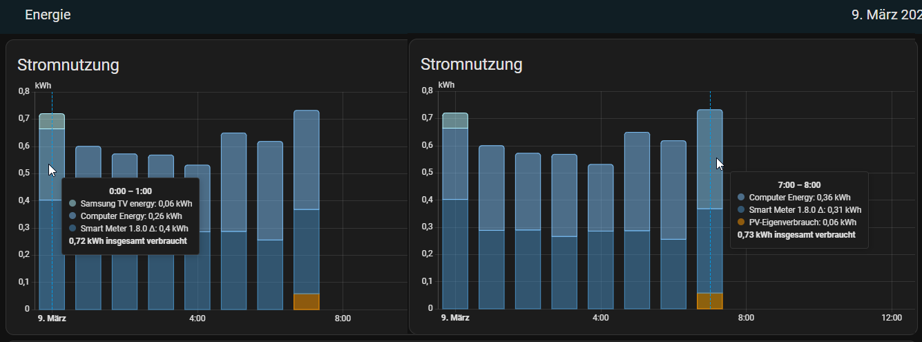

In meinem produktiv System habe ich (fürchterlich viel Zeit) das so umgesetzt
Und zum Schluss noch sozusagen einen „Offset“ Sensor zum Schluss :hugs:
Das passt auch im Diagramm und jedes Gerät hat auch seine Kosten.
Hätte ja sein können, das es jetzt irgendwie anders besser geht?
Sozusagen automatisch wie bei den PV Modulen
Ah ok mit einem offset löst du das… :slight_smile:
Ne ist mir nichts bekannt. Das wäre auch echt eine gute Verbesserung, wenn für die Einzelgeräte unter Geräten Energiepreise hinterlegt werden könnten. So wie man es beim Strombezug schon machen kann.

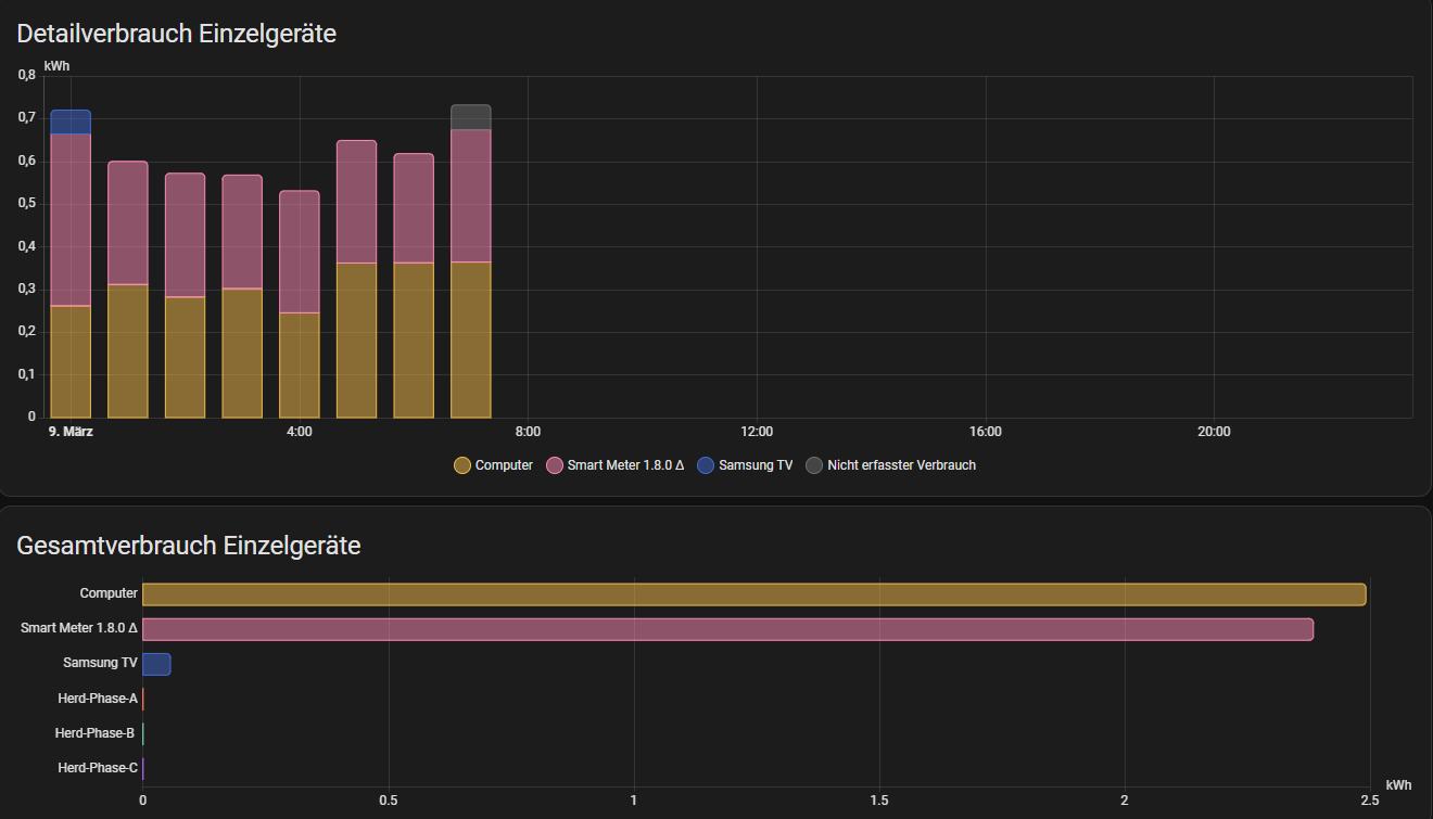

Einzelgeräte passt gerade auch
(nicht erfasste sind jetzt klar, Kaffeemaschine, Kühlschrank usw. habe ich im Testsystem nicht eingebunden)
Sensor ist halt grob:
# Smart Meter
      - name: Smart Meter 1.8.0 ∆
        state: >
         {{  states('sensor.smart_meter_1_8_0_o')|float(0) +
             states('sensor.dtu_gartenhaus_daily')|float(0) +
             states('sensor.dtu_gelaender_daily')|float(0) +
             states('sensor.samsung_tv_energy')|float(0) -
             states('sensor.computer_energy')|float(0) -
             states('sensor.herd_phase_a_energy')|float(0) -
             states('sensor.herd_phase_b_energy')|float(0) -
             states('sensor.herd_phase_c_energy')|float(0) }}
#        icon: mdi:flash-red-eye
        unit_of_measurement: 'kWh'
        device_class: energy
#        state_class: total_increasing
        state_class: total
        unique_id: smart_meter_1_8_0_differenz_00000000000
