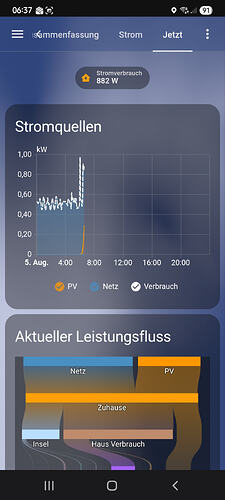

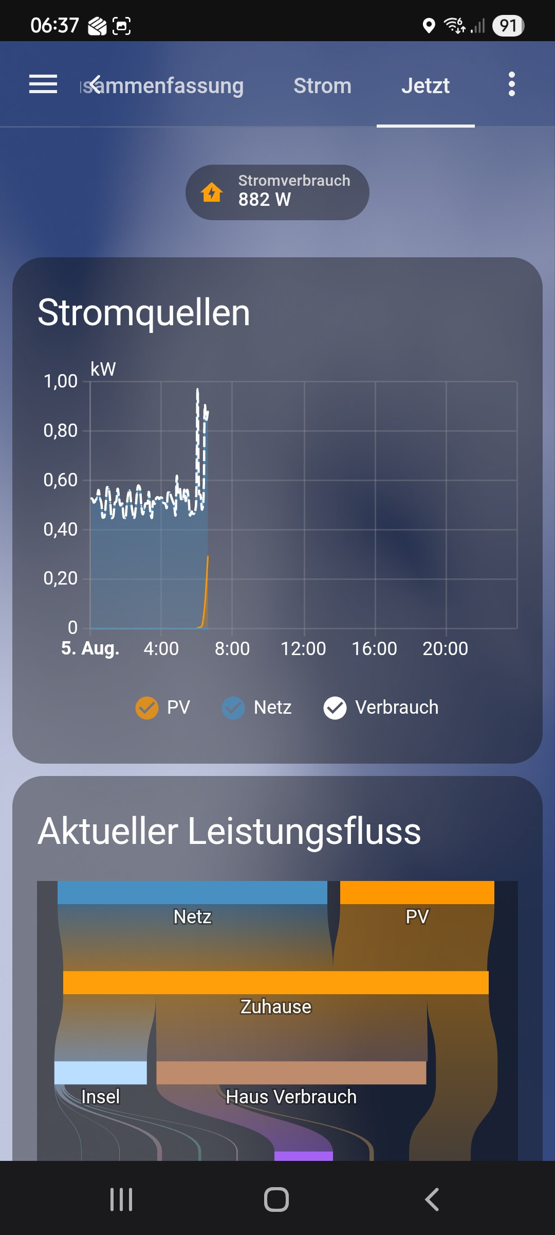

Hallo ich nutze die Victron GX Integration mit eine 3 P Victron Ess. Ich bekomme aber den Netzbezug und Einspeisung nicht anständig hin was muss bei dem Netz Sensoren rein ? Haus Verbrauch habe ich mit einer Gruppe gelöst und unten in der Karte eingetragen aber den Netzpunkt oben komme ich nicht weiter. Könnte da einer mal Helfen was ihr mit Victron da drinn habt ?

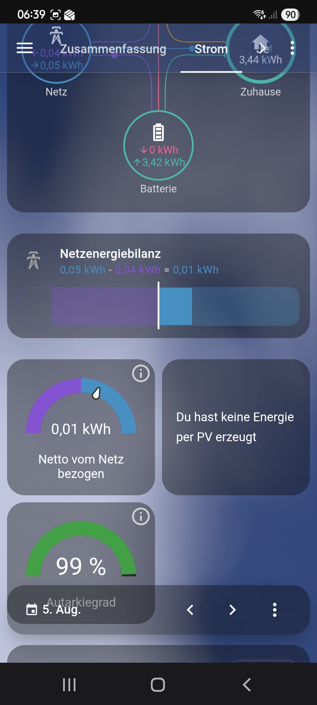

So habe jetzt alles eingestellt was ich denke allerdings verstehe ich nicht wie er beim ess auf netzbezug kommt. Das wird immer auf 0 gehalten es geht immer um die jetzt karte.
Bei Strom stimmt es.
Warum ? Weiß das einer. Der akku war immer voll also keine abschaltung.
Wenn ich das richtig sehe hast du 0,5kW Netzbezug kommt jetzt darauf an was du für ein Smartmeter verbaut hast. Du wirst auch beim ESS System nie auf Null kommen. Den so schnell regelt das System nicht aus. Gehe mal in VRM Portal und Vergleich die Werte.
Hallo habe ein em540 laut vrm ist es immer so um die 0 watt. Aberdas jetzt ist doch auch die momentan Leistung und die ist wie gesagt immer so um die 0 watt mal 50 hin oder her.
Im HA Energie Dashboard wirst du aber auch nie die selben Werte bekommen wie im VRM Portal, den HA holt nicht so viele Werte dass das dann zusammen stimmt. Ich habe mir dazu ein eigenes Dashboard erstellt und die Daten kommen über die VRM Api
Ok an sich stimmt ja alles mich wundert nur das er das netz nicht so richtig anzeigt das pendelt ja immer so um 0 Watt.
