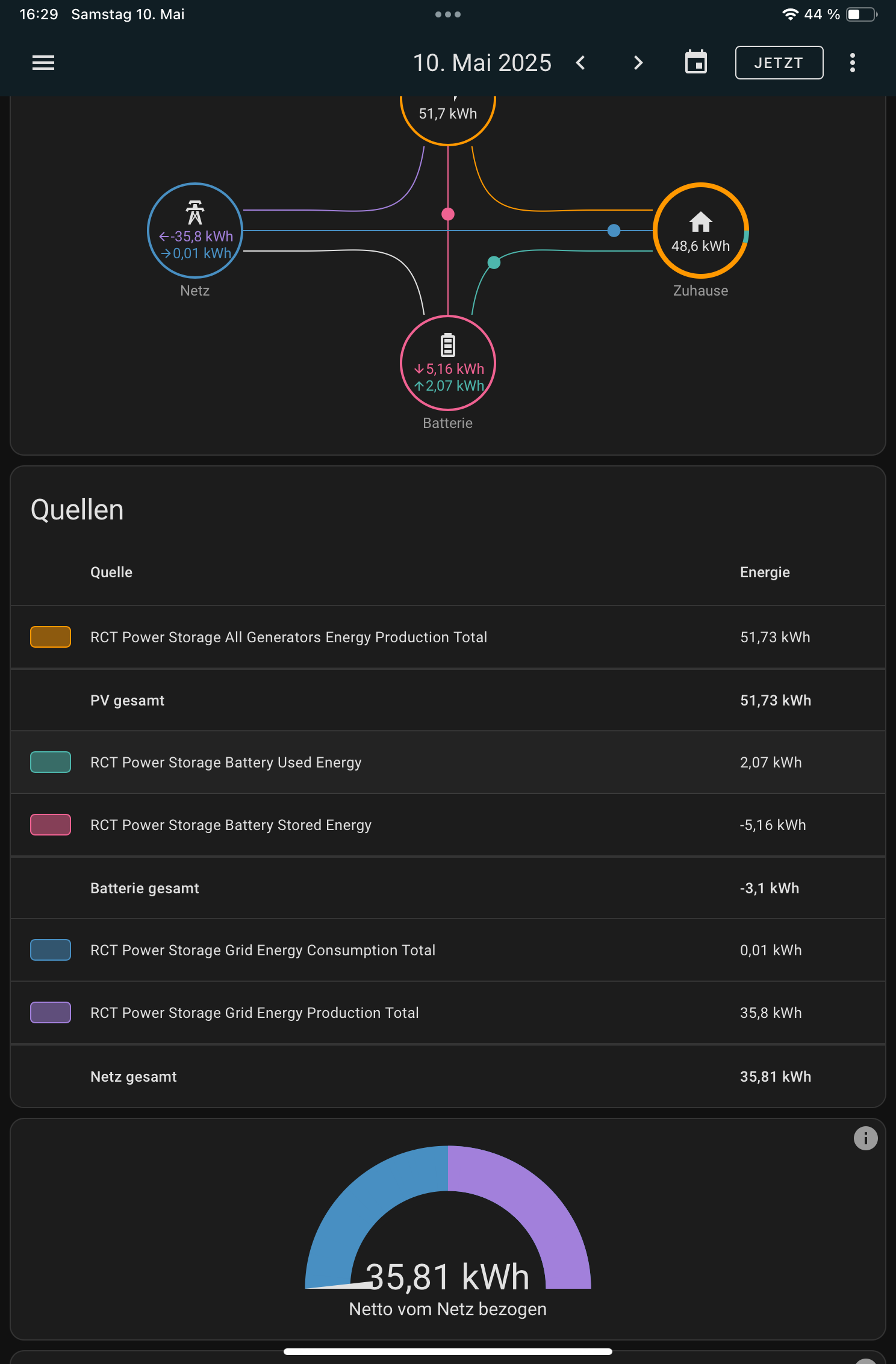

Kann man im Dashboard wahlweise auch die aktuellen Wattzahlen anstelle der kWh anzeigen lassen?
Ausserdem würde ich gerne beim ins Netz eingespeisten Strom das Vorzeichen wechseln, weil sonst die Auswertung Blödsinn anzeigt
Im Energie Dashboard geht das leider nicht. Dafür mit der Power Flow Card Plus
Super! Genau was ich gesucht habe.
