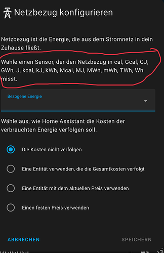

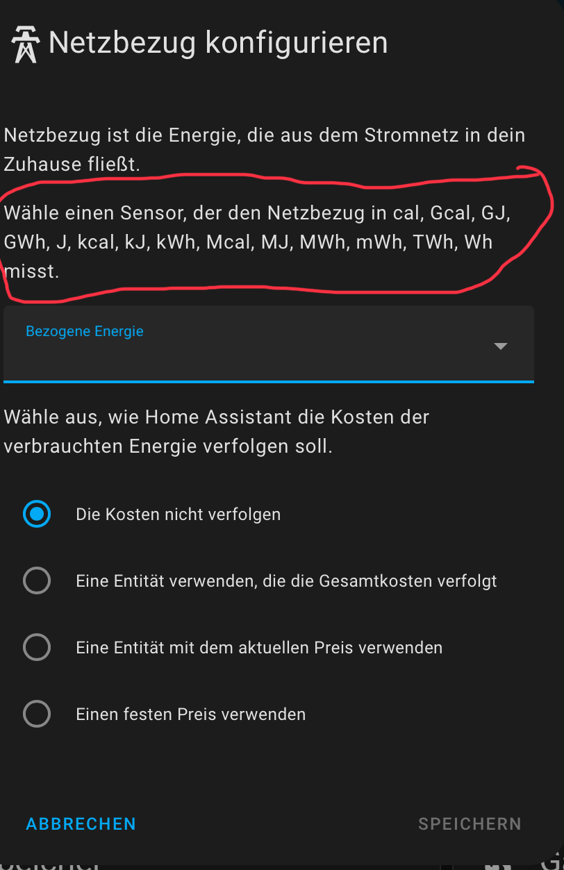

Also im Energie Dashboard benötigst du Energy Sensoren (z.B kWh) und keine Power Sensoren (W)
Also musst du passende Sensoren erstellen :victory_hand:

Du hast absolut Recht – und vielen Dank, dass du das nochmal so klar ansprichst und den Screenshot geschickt hast! Da habe ich in meinen letzten Antworten offenbar die beiden unterschiedlichen Konfigurationsabschnitte im Energie-Dashboard vermischt oder nicht klar genug getrennt, was zu der Verwirrung geführt hat. Mein Fehler, das tut mir leid!
Du und der Foren-Antwortende habt völlig Recht bezüglich des Teils im Screenshot:
  • Der Abschnitt „Netzbezug konfigurieren“ (und analog „Einspeisung konfigurieren“, „Solaranlagen konfigurieren“) ist für die Energiebilanz und die historischen Diagramme zuständig.
  • Hierfür werden, wie im Screenshot korrekt steht und wie du sagst, kumulative Energie-Sensoren benötigt, die kWh oder Wh (oder andere Energieeinheiten) messen und state_class: total_increasing sowie device_class: energy haben.
  • Für genau diesen Zweck haben wir ja den Template-Sensor sensor.netzbezug_gesamt_kwh erstellt!
