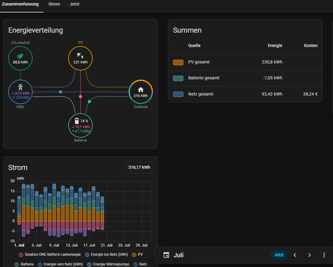

Ich beobachte das mal weiter. Jetzt um die Mittagszeit entspricht die im HA Engerie Dashboard angzeigte PV Energie dem, was mir auch die App der PV Anlage anzeigt. Der Hausverbrauch ist noch etwas darunter. Der Wechselrichter liefert ja nur Leistung, aber keine Energie, darum haben die Leistungswerte dann einen Helfer, der die kW in kWh umrechnet. Da bin ich vorhin noch von linker Riemann Summe auf Trapezregel umgestellt. Und das ist dann was ich für PV Module Ost und West in der Energiedashboard-Konfig drin habe.
Nun denn, einfach weiter beobachten. Ich frage mich allerdings, wie Du die es geschafft hast, dass der Ring um “Home” bunt ist, bei mir ist das nur eine Farbe.
Das habe ich nicht geschafft, das konnte HA selbstständig so erstellen, weil meine Konfiguration richtig ist.
Kann es sein das deine Helfer nicht „Energy“ zugeordnet sind und es deswegen Probleme mit der Farbgebung gibt. Nicht das wir uns einen Wolf suchen und es ist so etwas simples…:face_with_peeking_eye:

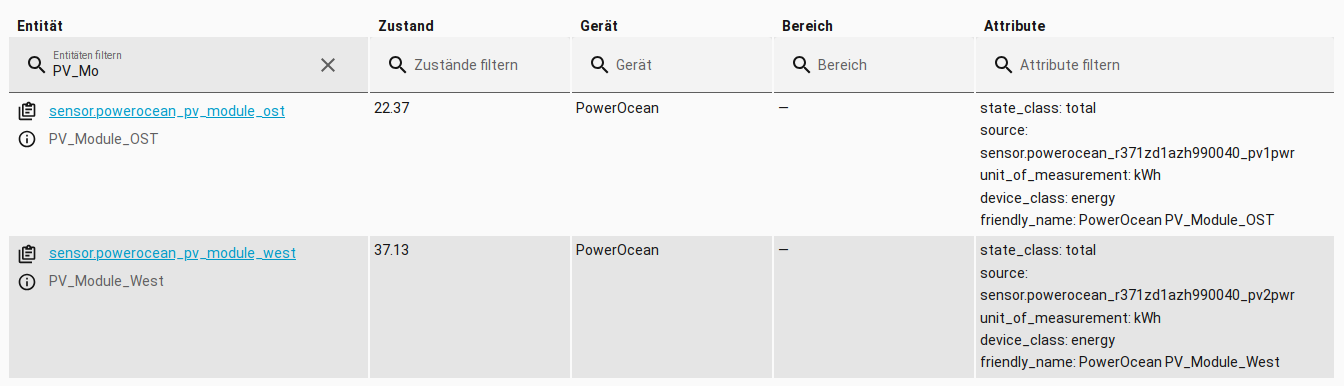

Entitäten habe ich auch wie Sand am Meer. Aber Energie gibt es z.B. nur die total erzeugte PV-Energie, aber die unterscheidet dann nicht zwischen den PV-Modulen auf der Ost- und Westseite. Wenn ich das will muss ich Integralsensoren geben, denn hier gibt es nur Entitäten für die Leistung.
Meine Helfer sind Device Class enrergy, lediglich state_class ist “total” statt “total_increasing”. Und ich habe noch keine Möglichkeit gefunden das zu ändern…

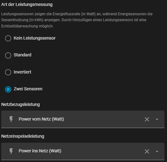

  - sensor:
      - name: "Power vom Netz (Watt)"
        unique_id: power_vom_netz
        state: >
          {% if states('sensor.gesamtbedarf_hausstrom') | float(0) >= 0 %}
              {{states('sensor.gesamtbedarf_hausstrom') | float(0) | round (3) }}
          {% else %}
              {{(states ('0.0') | float(0)) |round(3) }}
          {% endif %}
        unit_of_measurement: W
        device_class: power
        state_class: measurement
        availability: >
             [ states('sensor.gesamtbedarf_hausstrom') ] | map('is_number') | min }}
  - sensor:
      - name: "Power ins Netz (Watt)"
        unique_id: power_ins_netz
        state: >
          {% if states('sensor.gesamtbedarf_hausstrom') | float(0) < 0 %}
              {{(states('sensor.gesamtbedarf_hausstrom') | float(0))*-1 | round (3) }}
          {% else %}
          {% endif %}
        device_class: power
        availability: >
Dort sollte es generell losgehen. Dann geht es weiter mit den Einträgen für Solar und wenn das passt dann die Einträge von der Batterie.
P.S. Die Power(Leistungs-)sensoren werden nur für den Verbrauch JETZT benötigt im Energiedahboard. Für die reine Darstellung des Energiedashboards (Energieverteilung) oder den Reiter STROM sind diese nicht zwingend notwendig.
Interessant dabei ist ja, dass mein Kreis bei Home heute morgen noch bunt war, jetzt ist er wieder blau.

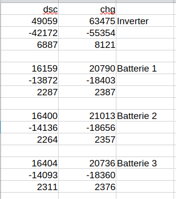

Kommen wir zur Batterie. Da habe ich z.B. beim Inverter zwei Entiäten:
Battery-dsc-chg
Also die jeweilige Total Charging Energy und Total Dicharging Energy. Ähnliche Entitäten habe ich auch für jedes der 3 Batteriemodule. Und jetzt habe ich mir mal die Mühe gemacht, die Graphen dieser Entitäten anzuschauen, das was sie gerade anzeigen ist der jetzige Istzustand, im Graph sieht man aber auch schön, wie es gestern Abend aussieht als der Akku voll war. In der Tabellenkalkulation sieht das dann so aus:
Also einfach ausgedrückt. Gerade ist mein dsc Wert am Inverter auf 49059, gestern abend war er bei 42171. Den einen vom anderen abgezogen macht dann unterm Strich 6,887 kWh Entladung heute Nacht. Und beim Charging steht das Ding jetzt bei 63475, heute morgen bevor geladen wurde waren wir bei 55354. Also habe ich heute 8,121 kWh Energie rein gepumpt um wieder auf 100% Ladung zu kommen, obwohl in der Nacht nur 6,887 kWh entnommern wurden. Das dürfte wohl unter dem Sammelbegriff “Wirkungsgrad” fallen. Wir pumpen also mehr in die Akkus als wir entnehmen können, wenn das Energiedashboard jetzt davon ausgeht, dass wir 100% Wrikungsgrad haben, also Ladeenergie == Entladeenergie, dann zeigen diese Zahlen, dass wir da daneben liegen.
Interessanterweise liegt die Differenz bei den Entitäten am Inverter bei 1,234 kWh, bei den Batterien ist diese Differenz deutlich geringer, aber in Summe immer noch 258 Wh. Und ja, die Batterien sind im Energiedashboard eingetragen, d.h. auch meine Batteriedaten sollten halbwegs passen.
Aber ich habe ich mich jedenfalls schon von der Idee verabschiedet “exakte” Werte zu erhalten, denn wie ich in einem anderen Kommentar schon erwähnt habe gilt immer noch “wer misst misst Mist”. Schön das mein Inverter und die Batterien viele tolle Entitäten haben, aber ich nehme das mal als grobe Schätzung und nicht als Präzisionsmesswerte.

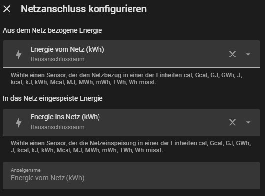

@rakoenig Hallo Rainer, danke für deine Rückinfo, auch wenn du es uns - das ist bitte nur meine persönliche Meinung und auf keinen Fall böse gemeint - sehr schwer machst, dir zu helfen, den Fehler zu suchen.

Das was meine eigentliche Frage und als Antwort von dir kommt ein Screenshot von mir mit 2 totalEnergy Sensoren, zeigst aber nicht die Entitäten des Inverters und ein Stück einer Excel Tabelle, aber auch hier keine Entitäten von deinen Batterien.
Ebenso kommt von dir
Dann zeigt doch mal welche, damit wir hier mal ein Bild haben.

Finde ich nicht. Wenn der nicht bunt ist, stimmt etwas mit den Eingaben im Dashboard nicht. Und im ersten Screenshot hast du eine Solarproduktion von 0,54kWh und eine Einspeisung ins Netz von 28,1kWh. Das mit dem großem Abstand von Batterieladung und -entladung lasse ich mal weg.
