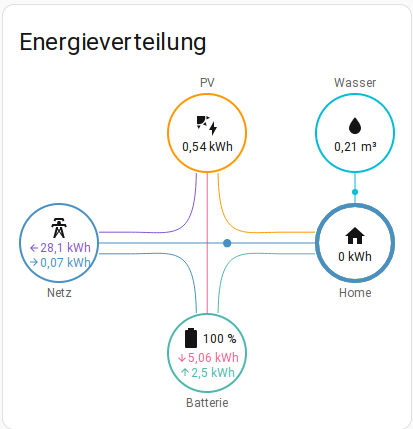

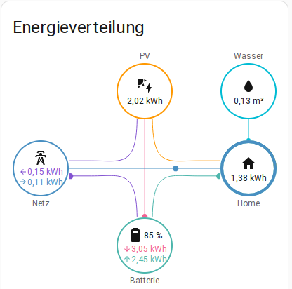

Nachdem meine PV-Anlage jetzt läuft versuche ich mich am Energie Dashboard. Die Überischt sieht nun so aus.
Und jetzt fange ich an zu verzweifeln. Warum steht bei meinem “Home” 0 kWh? Und warum bewegen sich keine Punkte auf den gelben Linien, also weder von PV zu Batterie noch von PV zu Home tut sich was.
Folgendes ist konfiguriert:
Netzanschluß ist für Bezug mein Tasmota-Lesekopf, für eingespeiste Energie habe ich mir einen Intetgralsensor gebastelt der die “solarToGrid” Entität in kWh umechnet da ich noch keinen Zweirichtungszähler habe und der Tasmota-Lesekopf hier nur 0 anzeigen würde.
Die Batterien sind 3 Stück mit jeweils “pbAccuChgEnergy” fürs Laden und “bpAccuDsgEnergy” fürs entladen. Wie Werte passen auch weitgehend.
PV habe ich gerade aufgespalten von gesamt auf Module Ostseite und Module Westseite, daher steht da im Kreis jetzt ein kleiner Wert.
Außerdem habe ich die “housePower” mit einem Integralsensor in kWh umgerechent und als vorgeschaltete Entität für meine Einzelgeräte definiert.

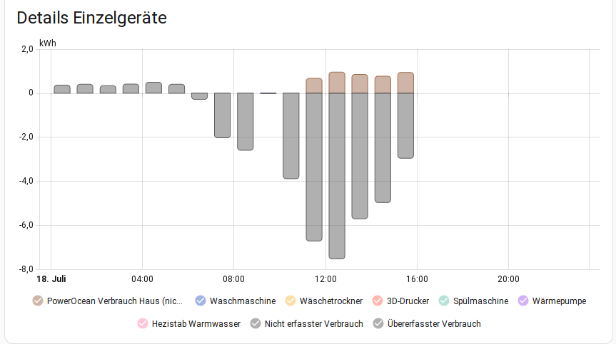

Wenn ich jetzt unter Strom gucke, dann sehe ich diesen House-Power-Sensor seit es ihn gibt, und gleichzeitig aber jede Menge Balken mit “übererfasst Verbrauch” die nach unten gehen. Was ist das?
Irgendwie muss dem Ding doch beizubiegen sein, dass mein Haus Strom verbraucht…

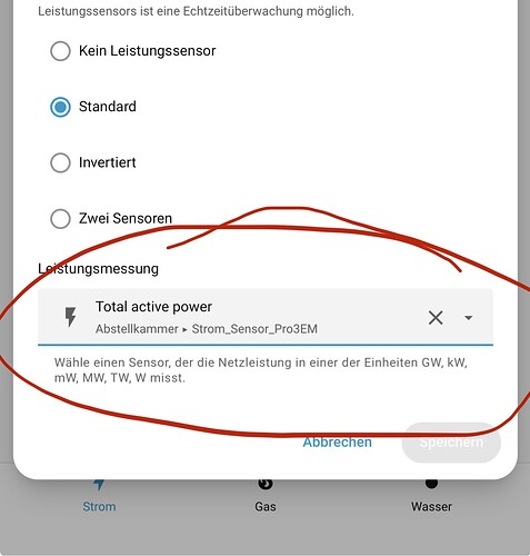

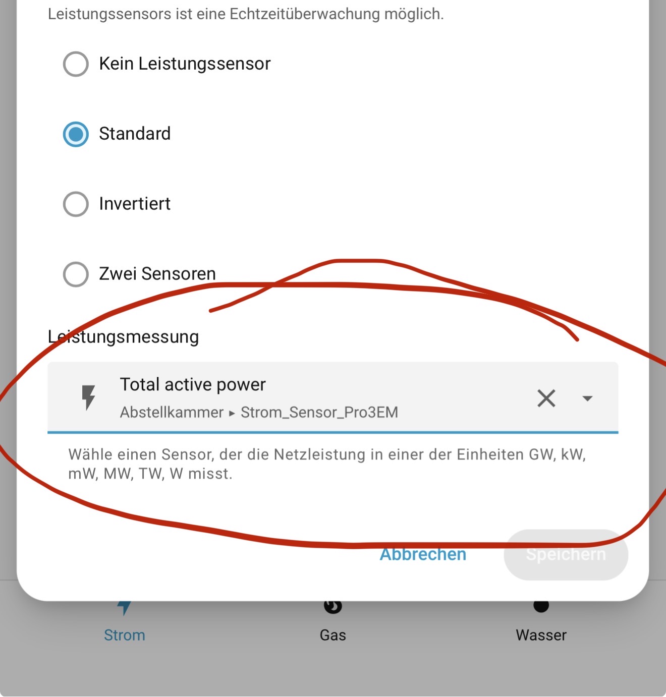

Dann weiß ich nicht warum bei mir ein Watt Sensor im Energy Dashboard ist :laughing:

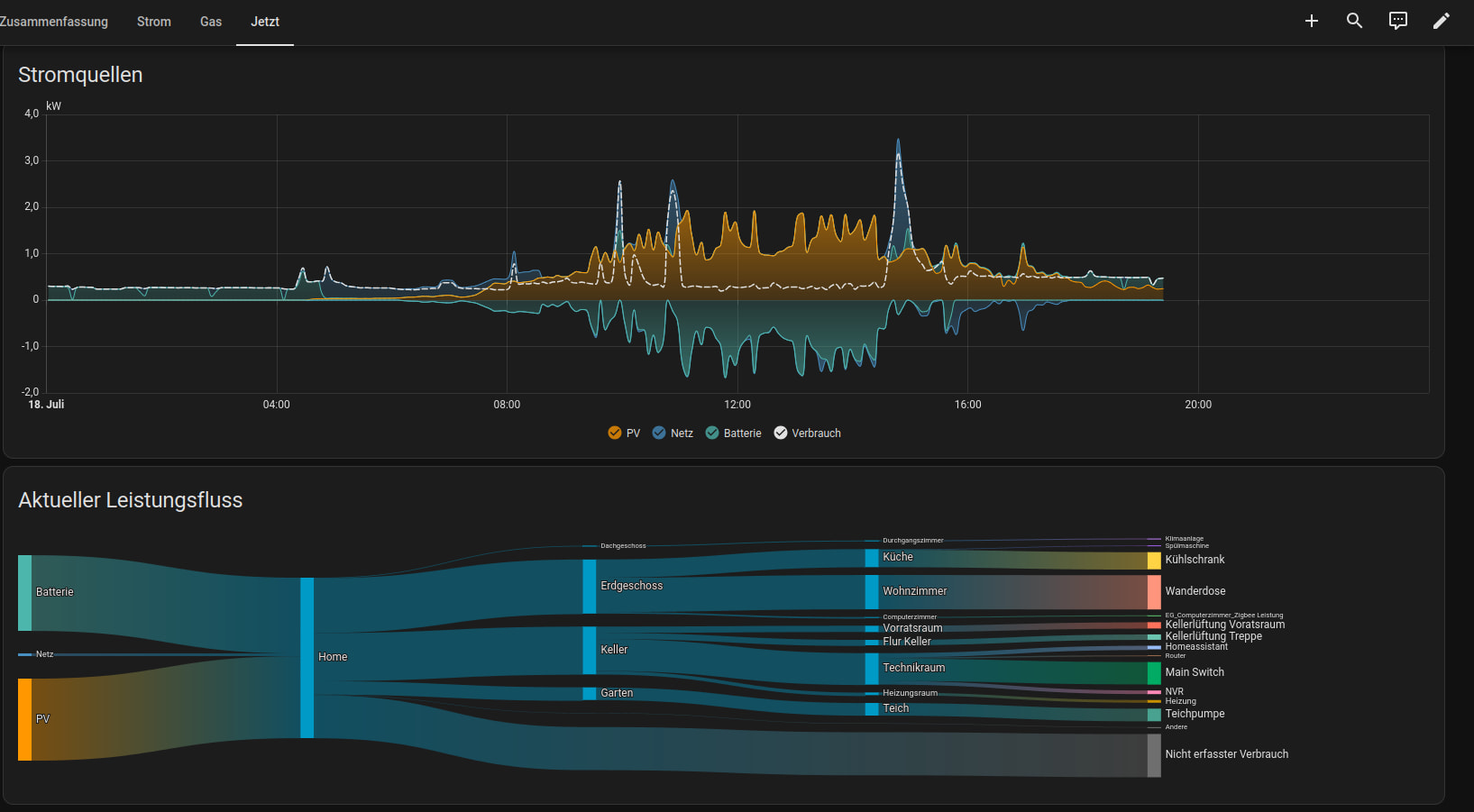

Ich hoffe das @rakoenig meinen längeren Text einigermaßen so verstehen konnte wie ich ihn gemeint habe. Wenn da die drei, oder auch erstmal nur eine umgesetzt wurde, sind wir ein Schritt weiter. Der Reiter „Jetzt“ ist halt schöner Spielkram, bei dem man sofort ein Ergebnis einer Änderung sehen kann. Kann ja auch mal ganz nett sein, so ein kleines Erfolgserlebnis auf die Schnelle.

Nicht das stündliche Balkendiagramm. Wen man da eine Stunde keine Veränderungen getätigt hat, interpretiert es eigentlich ohne sich zu verschlucken. Ich hänge dir mal ein Bild von einem fertigen HA Energiedashbord an. Vielleicht hilft es zu verstehen. Man sieht das bis zum Morgen ein Großteil der Energie aus dem Akku gekommen ist(Türkis). Dann war der Akku leer und das Haus hat aus dem öffentliche Stromnetz seine Energie bezogen(Blau). Irgendwann wurde das durch PV-Strom ergänzt(Gelb) und der übrige Strom, als negativer Balken in den Speicher eingelagert. Als der Speicher voll war, wurde in das öffentliche Stromnetz eingespeist(Lila), ebenfalls ein negativer Balken. Und quasi aktuell wird das Haus wieder mit dem Akku(Türkis) und ergänzend mit PV(Gelb) versorgt.
Farblich passt das zu den lustigen Bällchen oben rechts. :stuck_out_tongue:
Edit: was wegen der Farbgebung noch aufgefallen ist, die Angaben Übererfasster Verbrauch und nicht erfasst er Verbrauch, sollten im Balkendiagramm nicht stehen. Das deutet ebenfalls auf einen Konfigurationsfehler hin.

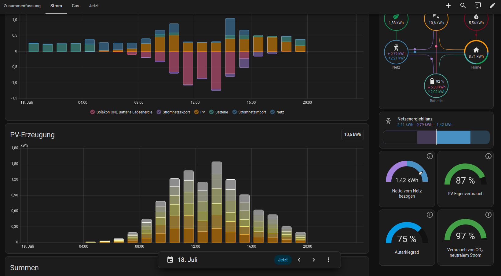

So, am Morgen danach schaut die Sache schon etwas plausibler aus:
Das Haus verbraucht Strom und es schaut auch halbwegs plausibel aus.
Trotzdem stellt sich mir die Frage, warum die Ladung der Batterie als “übererfasster Verbrauich” ausgewiesen wird.
So ganz plausibel sind die Werte noch nicht. 2,02kWh PV Erzeugt, aber 3,05kWh in den Akku eingespeist, dabei aber nur 0,11kWh aus dem öffentlichen Stromnetz entnommen und gleichzeitig noch 0,15kWh in das öffentliche Stromnetz eingespeist.
Edit: Schau Mal wie der Zuhause Ring bei meinem Screenshot aussieht. Da ist der Rand ein Tortendiagramm, das die verschiedenen Energiequellen darstellt. Öffentliches Netz, Akku und PV. Auch das fehlt bei dir.
Ich gehe davon aus, dass deine Angaben zum PV-Ertrag nicht stimmen. Du hattest ja etwas mehr auf dem Dach. Wenn es nicht gerade extremes Unwetter bei dir ist, solltest du um 10 Uhr(Zeit des Screenshot) eigentlich mehr als 2,02kWh Strom erzeugt haben.
Zum Vergleich, ich habe bei mäßiger Bewölkung mit sechs Platten gute 1,5kWh erzeugt.
Hier zog gerade ein Regengebiet durch. Trotzdem ist es irritierend, denn ich wenn ich mir die Änderungen der beiden Entitäten die ich bei den PV-Modulen Ost und West heute habe, dann summieren die auf einen deutlich höheren Wert also das was mir das Energie Dashboard anzeigt. Und jetzt frage ich mich, wo der Wurm drin ist, denn großartige Konfigurationsmöglichkeiten habe ich ja nicht bei den PV-Modulen.
