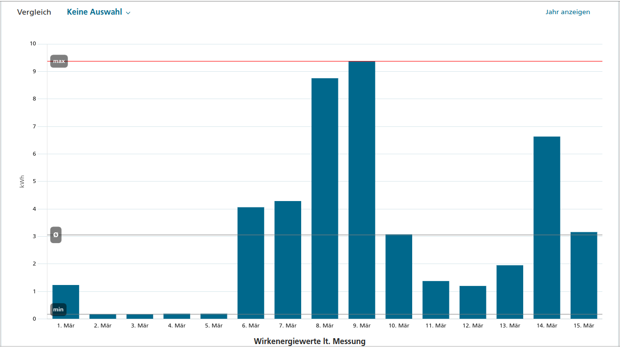

Bei meinem Netzbetreiber hat jeder Kunde die Möglichkeit sich per Login im Portal anzumelden und um dort seine Daten wie auch Verbrauchdaten von der letzten Stunde, Tag, Monat oder Jahr anzusehen. Die werden im 15 Min Takt getrackt. Nun möchte ich von jeden Tag die Daten in HA einbinden um mir sie dort anzeigen zu lassen ohne das ich jedes mal in das Portal des Netzbetreiber gehen muss. Wie komme ich am besten an die Daten den Netzbetreiber mit Login mit USER und PASSWORD Anmeldung. Eine ResApi oder der gleichen gibt es nicht. So sieht das Portal des Netzbetreiber aus wenn ich mir die Daten dort ansehe.

Schau mal in die Cookies, ob die Authentifizierung mit Sessions, JWTs oder etwas anderem gemacht werden. Hast du ansonsten mal in den Entwicklertools unter Netzwerk geschaut, ob dort in XHR-Request ausgeführt wird? Ansonsten könnte das schwierig werden, wenn dir Daten nur in so einem Diagramm vorliegen.

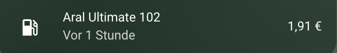

Ich lese über Scrape bei uns an der Aral einen Spritpreis aus. Ultimate 102 liefert Tankerkönig ja leider nicht.
