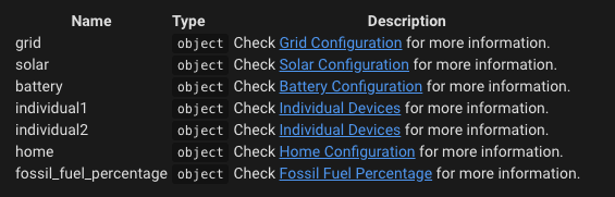

aber bei der Energie Flow Card Plus ( type: custom:energy-flow-card-plus) finde ich nur die Konfigurationsmöglichkeit für 2 Enitäten.
Ah sorry, wenn ich in der Doku nichts übersehen habe gehen nur 2 individual.

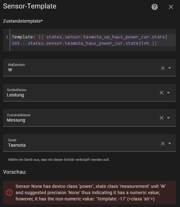

Hallo, wie kann ich die Differenz von 2 Zählerwerten (Entitäten liegen über Tasmota vor) bilden, ich möchte die Leistung der Wärmepumpe im E-Dashboard separat darstellen? Meine 2 Zähler sind in Kaskadenschaltung, d.h. in Reihe, der erste zählt alles, der 2. den Rest, ohne die Wärmepumpe.

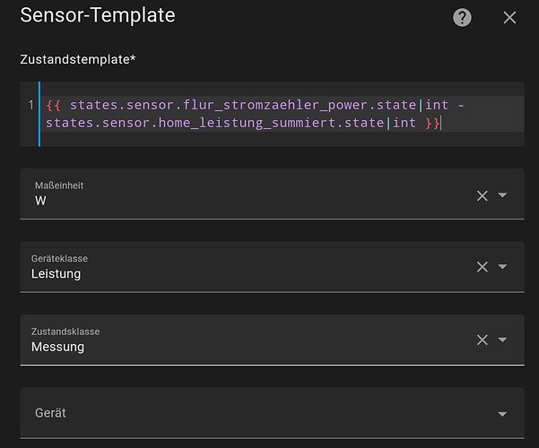

Hab heute gerade so einen Helfer gebastelt:
Helfer - Template - Sensor
Template: {{ states.sensor.flur_stromzaehler_power.state|int - states.sensor.home_leistung_summiert.state|int }}
Danke, wie konvertiere ich das Ergebnis in eine Zahl, ich bin da noch unwissend :frowning:

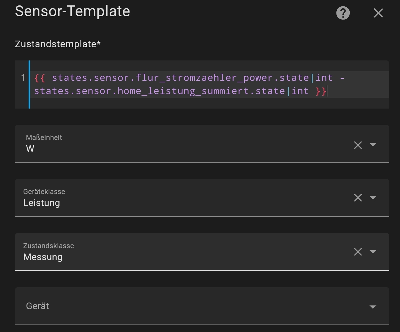

Du musst ‚Template:‘ entfernen (siehe mein Screenshot).
Ach was bin ich doch noch grün hinter den Ohren… Danke, so war es ganz einfach.
Danke für die Lösung :slight_smile:
