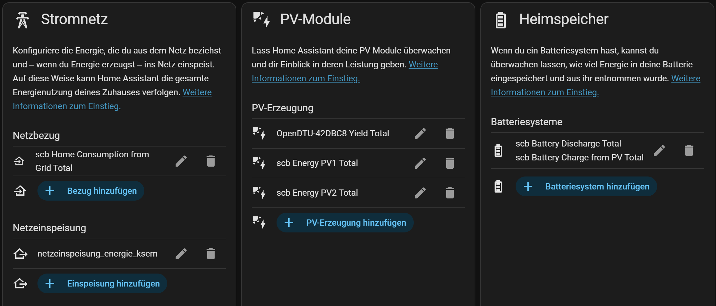

Ich habe einen Kostal Plenticore plus G2 mit Kostal Smart Energy Meter G2, eine BYD Batterie und ein Hoymiles BKW, welches über eine OpenDTU abgefragt wird. Folgende Einstellungen liefern plausible Ergebnisse im Energy Dashboard:
Bei den PV-Modulen funktioniert NICHT der Sensor „Energy Yield Total“, das hat mich Tage gekostet. Der KSEM-Sensor muss in der YAML eingetragen sein, die Vorgaben sind im Netz zu finden.

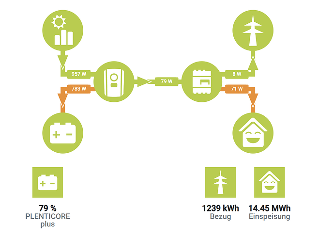

Übrigens Danke für die Bilder, um mal zu vergleichen. Bei mir ist es fast genauso, jedoch wenn ich Netzbezug auf "scb Home Consumption from Grid Total stelle, habe ich die Fehlermeldung das der Sonsor einen negativen Zustand hat (-0,4) Ich habe bei mir „netzbezug_energie_ksem“ eingetragen.

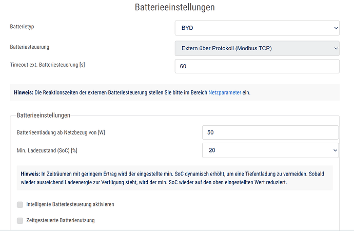

Hallo, ja, die Speicherwerte werden korrekt angezeigt, sowohl auf der PowerFlowPlus Card als auch im Energy Dash. Die Entitäten sind die beiden oben genannten, die vom Kostalwechselrichter sind. Welchen WR hast Du genau? Vielleicht ist der anders konfiguriert.

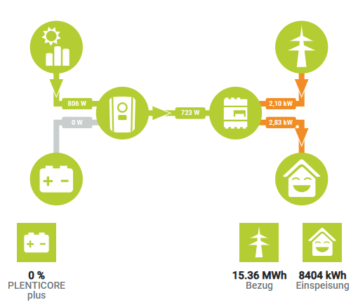

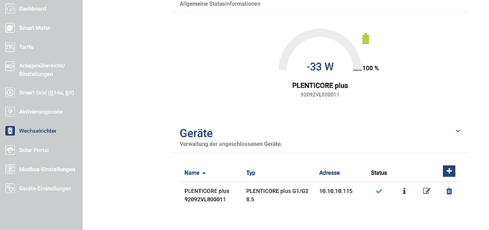

So sieht es bei mir aus, wenn ich mich im Netzwerk auf das KSEM einlogge. Batterie 0%. Im Kostal Solarportal (und der App) wird die Batterie richtig angezeigt.

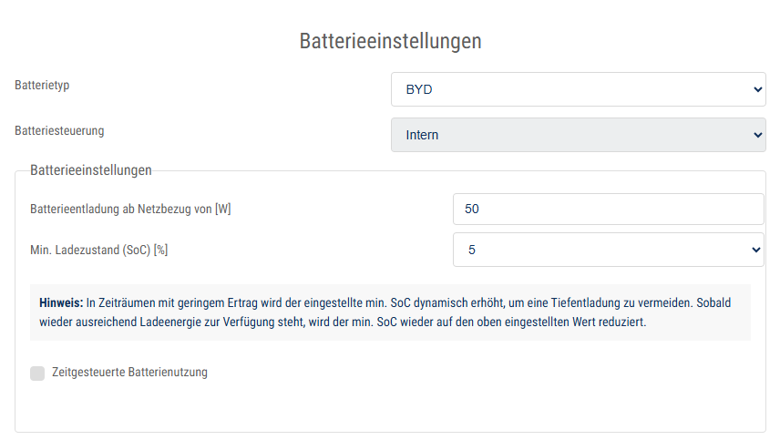

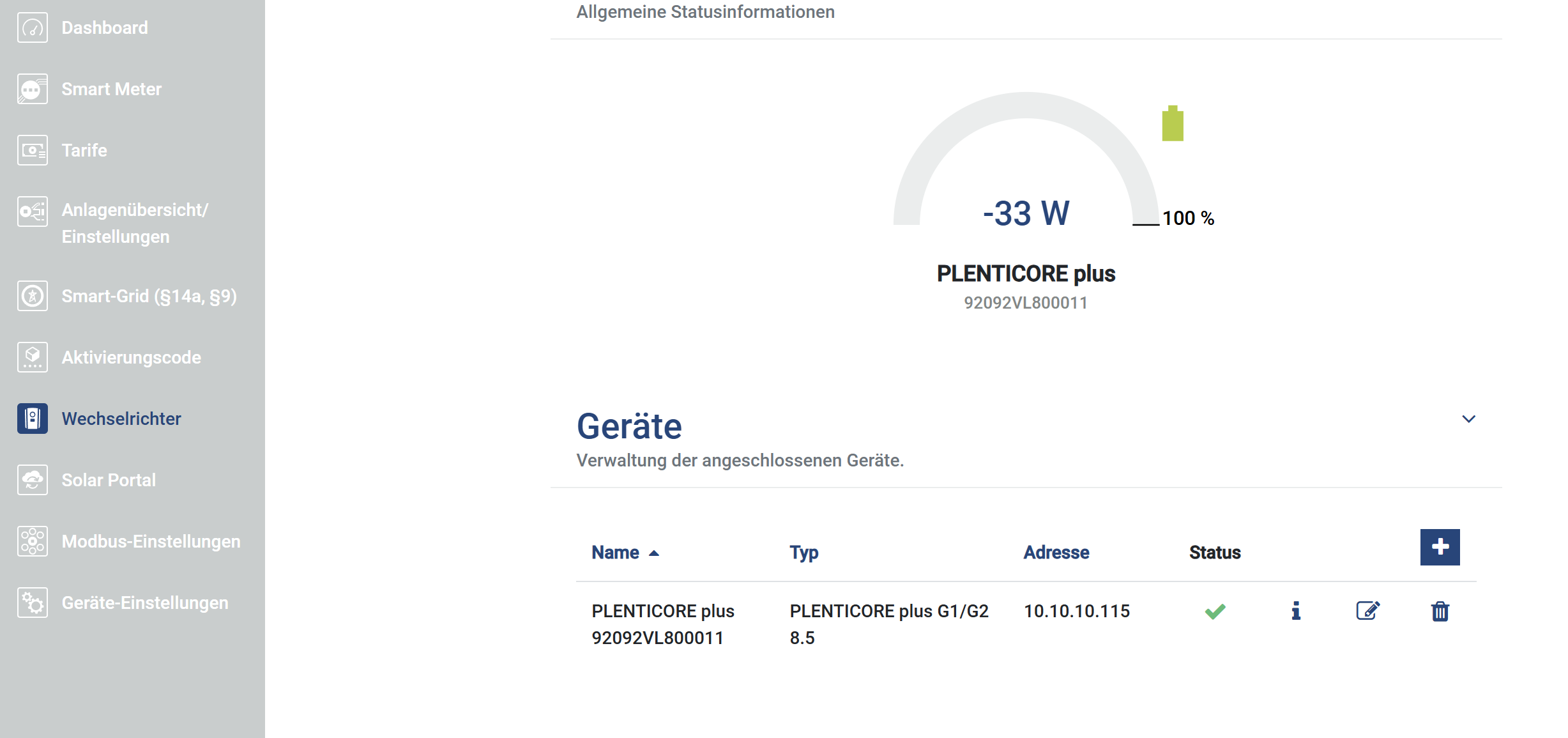

bei mir so:

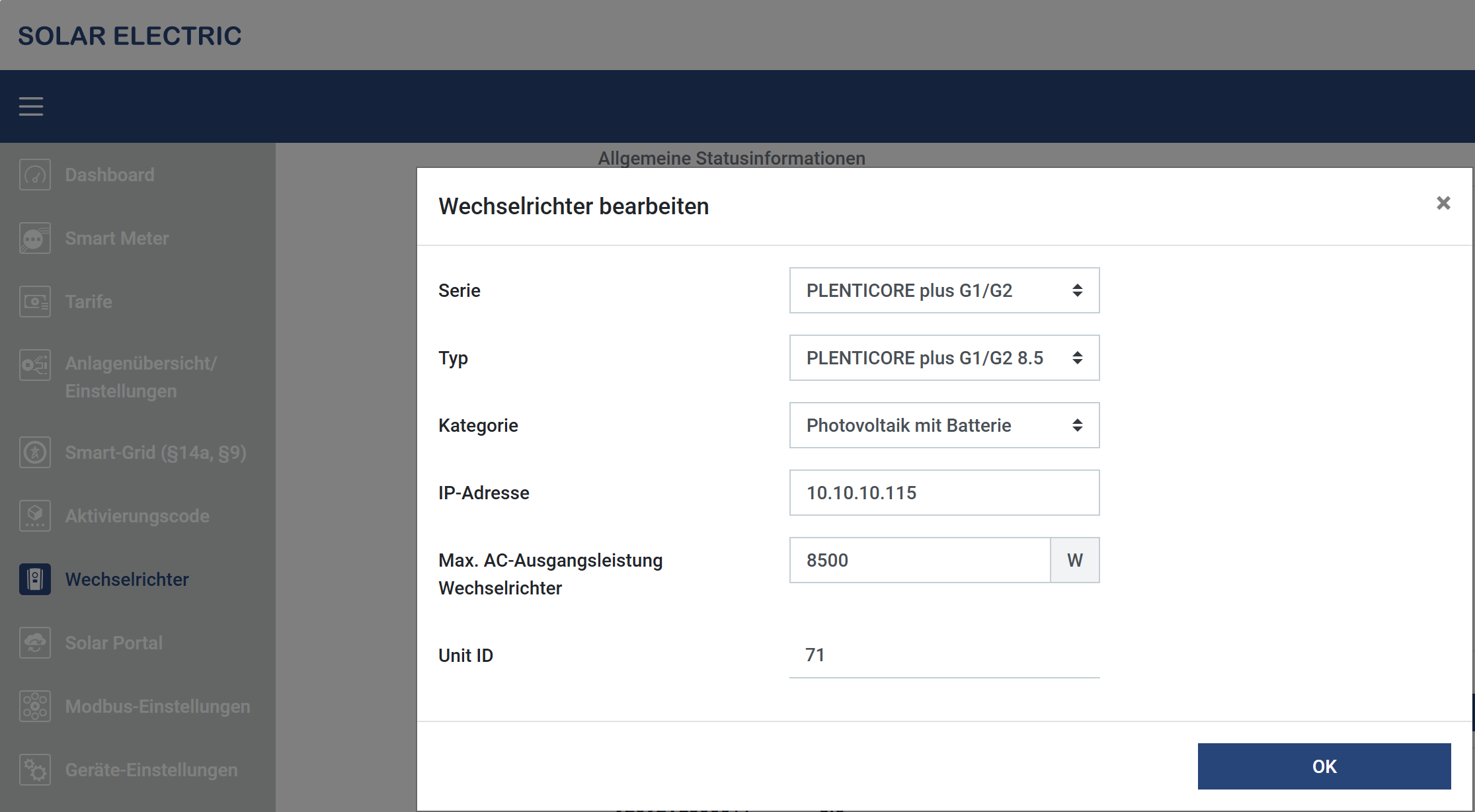

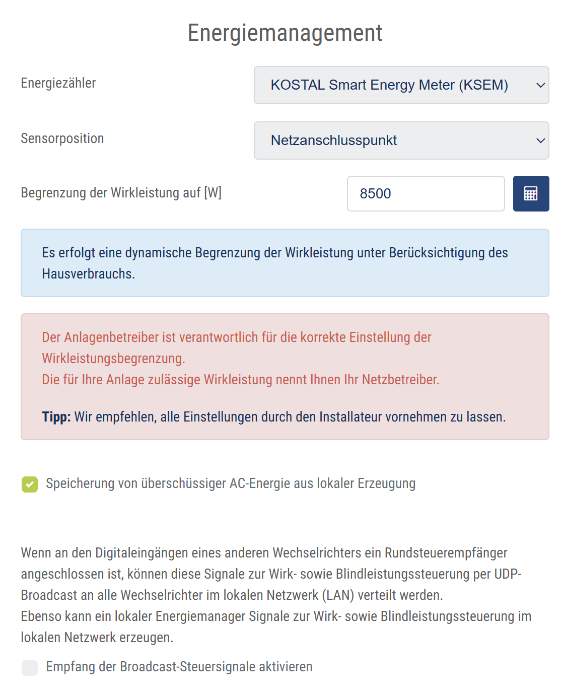

Du musst im KSEM vermutlich noch das hier einstellen:
… also „Photovoltaik mit Batterie“.
Mal davon abgesehen: wenn Du zwei WR von Kostal hast, sollten die auch so vom Elektriker geschaltet sein, dass beide im KSEM bekannt sind und angezeigt werden. Das hat irgendwas vermutlich mit Master und Slave zu tun, frag mich nicht, ich habe dazu max. Halbwissen.
Dein KSEM Screenshot zeigt, dass entweder die Batterie an dem anderen WR hängt, der dort im KSEM nicht angezeigt wird, oder aber die generelle Konfig. und Verkabelung stimmt nicht. In der Anleitung der KostalWR ist das alles genau beschrieben, Zielgruppe ist aber Elektriker.
Hier müssen beide WR bei Dir stehen:
Ich habe nur den einen WR und zusätzlich ein BKW mit einem MikroWR.
Grüße
Ah ok, dann liegen die Unterschiede daran.

Wie Jens007 bereits vermutet hat lag es daran, dass der Plenticore BI mit der Batterie nicht im KSEM hinterlegt war. Warum der rausgeflogen ist weiss ich leider auch nicht, da es ja mal funktioniert hat. ich hatte mal im Oktober den Kundendienst angefragt und nun endlich eine Antwort bekommen. Er bestätigte dies. Nun Wird die Batterie wieder angezeigt. Das eigentliche Problem, das die Werte der Betterie nicht im Home Assistant angezeigt werden habe ich nocht nicht hinbekommen. Ich hoffe aber das ich das die nächsten Tage hinbekomme.
