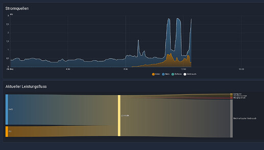

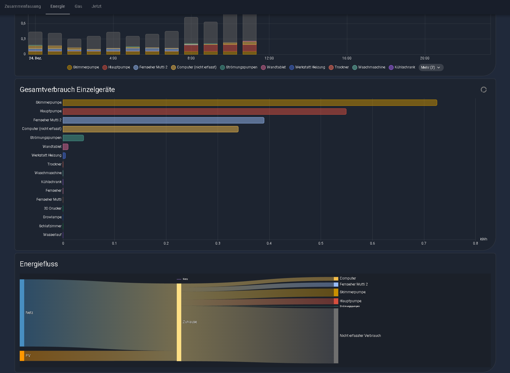

Mahlzeit, es gibt zwei Stellen wo das power-sankey im Energiedahsboard genutzt wird. Einmal für den Tagesverbrauch, wenn alle kWh Sensoren (Netzt, PV, Batterie) im Energiedashboard angelegt wurden.

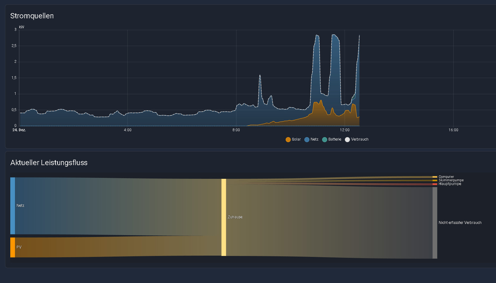

Das zweite power-sankey wird bei „Jetzt“ angezeigt, wenn im Energiedashboard für die hinterlegten Einzelgeräte die Leistungssensoren eingetragen wurden. Dann kannst du hier die aktuelle Aufteilung der Leistung im Haus in (kW) sehen.

Ok dann ist du ja aktuell! bei dem Stromquellen werden Verbrauch, Netzbezug und PV Leistung angezeigt wenn du die drin hast müsste das die Grafik angezeigt werden!

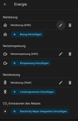

Vielleicht hilft dir ein Bild, besser zu verstehen WO was DRIN stehen sollte um die Daten im power-sankey anzuzeigen?

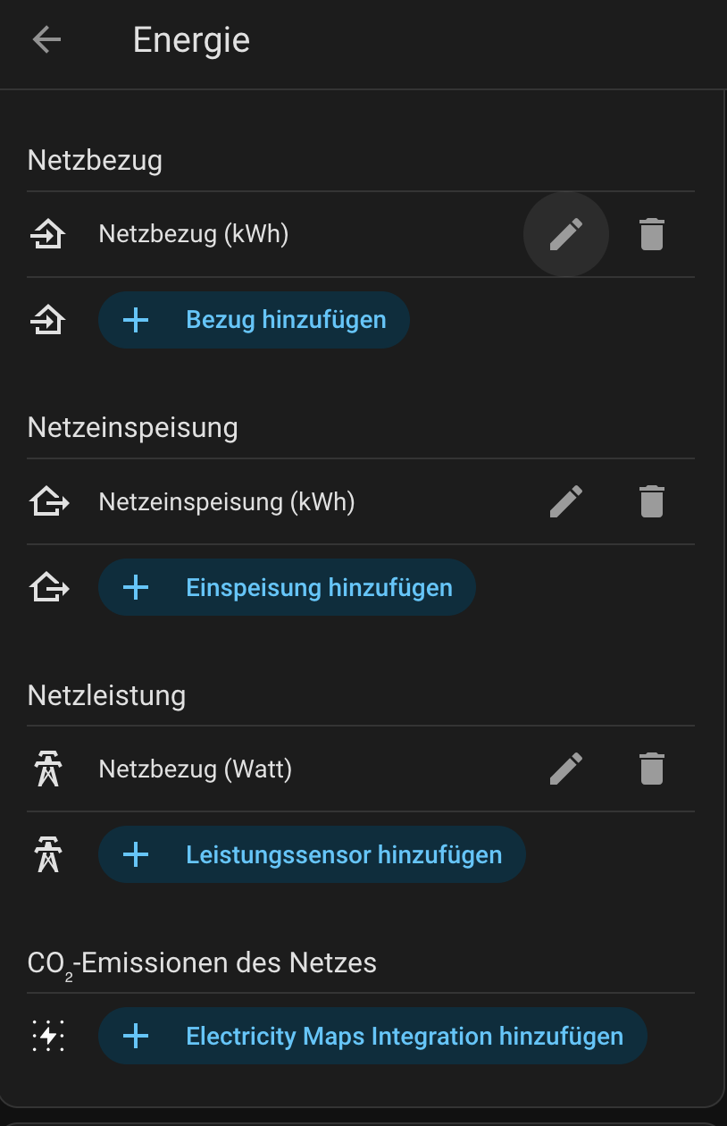

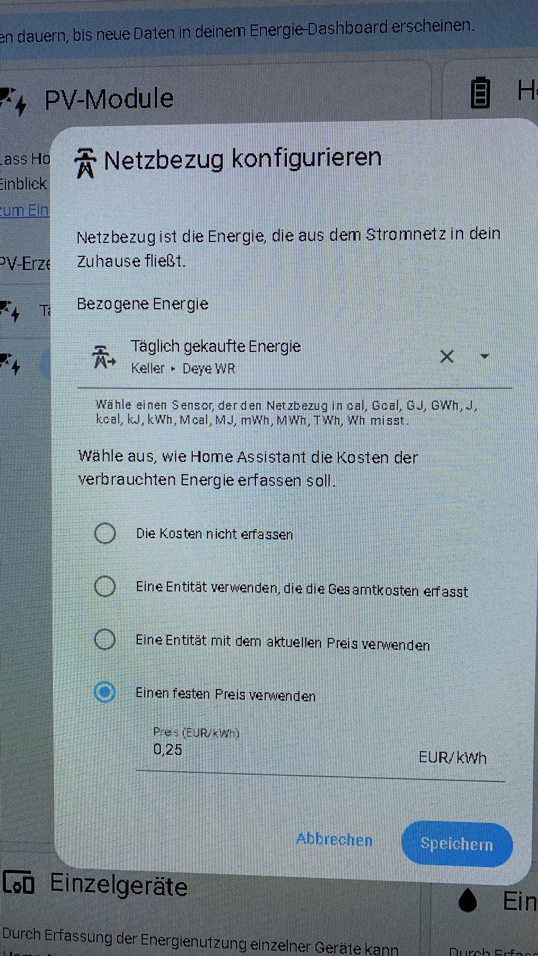

Hier mal mein Netzbezug:
Man muss einen Sensor mit der entsprechenden Leistung angeben.
Das Gleiche dann auch bei der Batterie usw. (abhängig davon welches Equipment du hast).

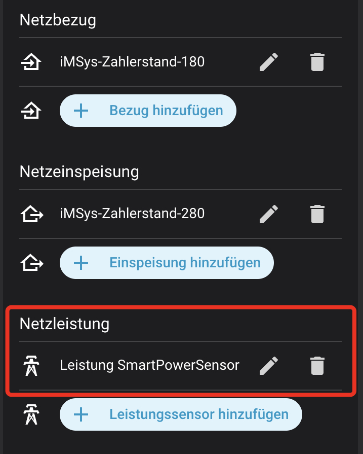

Bei mir sieht das so aus

Nicht Netzbezug sondern Netzleistung musst du schauen.
Unter Netzleistung muss ein Sensor eingetragen werden der den Momentanverbrauch in Watt liefert.
Jetzt geht alles
Ich habe es nochmal versucht nach dem Bild von meins57 Danke und es geht alles
