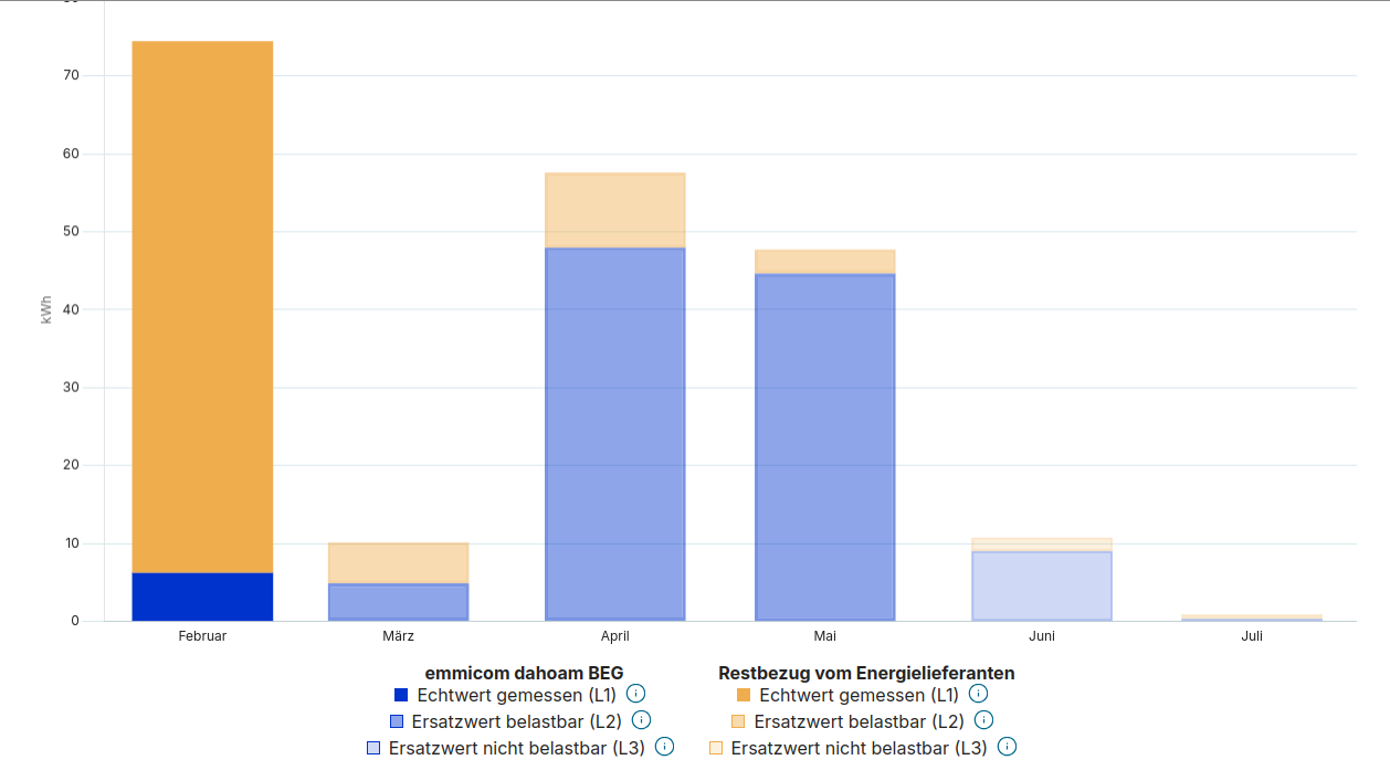

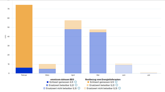

Ich habe hier bei mir z.B. eine Mischung aus PV Ertrag, Dynamischen Strompreis und Erneuerbare Energie Gemeinschaft mit der Mischung beziehe ich meinen Netzstrom. Bei der EEG habe ich einen kWh Preis Brutto von 12Cent und im Monat was ich Bezug habe kommen zur Zeit 80 - 90% von der EEG, der Rest kommt vom Dynamischen Strompreis.
Das ganze sieht bei mir so aus:
Seit Februar bin ich bei einer EEG, das orange ist der Strom der vom Dynamischen Strompreis kommt und das blaue der Bezug von der EEG.
