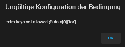

Hallo und noch mal Danke,
ich habe noch ein Syntax Problem:
for:
minutes: 15
bekomme ich nicht in den yaml code. Es ist mir auch nicht gelungen dieses zu fixen.
Siehst du den Fehler schneller als ich?
Danke Klaus
Ja
conditions:
  - condition: numeric_state
    entity_id: sensor.tasmota_strom_zaehler_vol_voltaik_cur
    below: -1000
    for:
      minutes: 15
EDIT:
Bei mir funktioniert es aber auch nicht mit Bedingung 15 min :relieved:
das geht anscheinend nicht bei „condition: numeric_state“ bei „condition: state“ geht das
