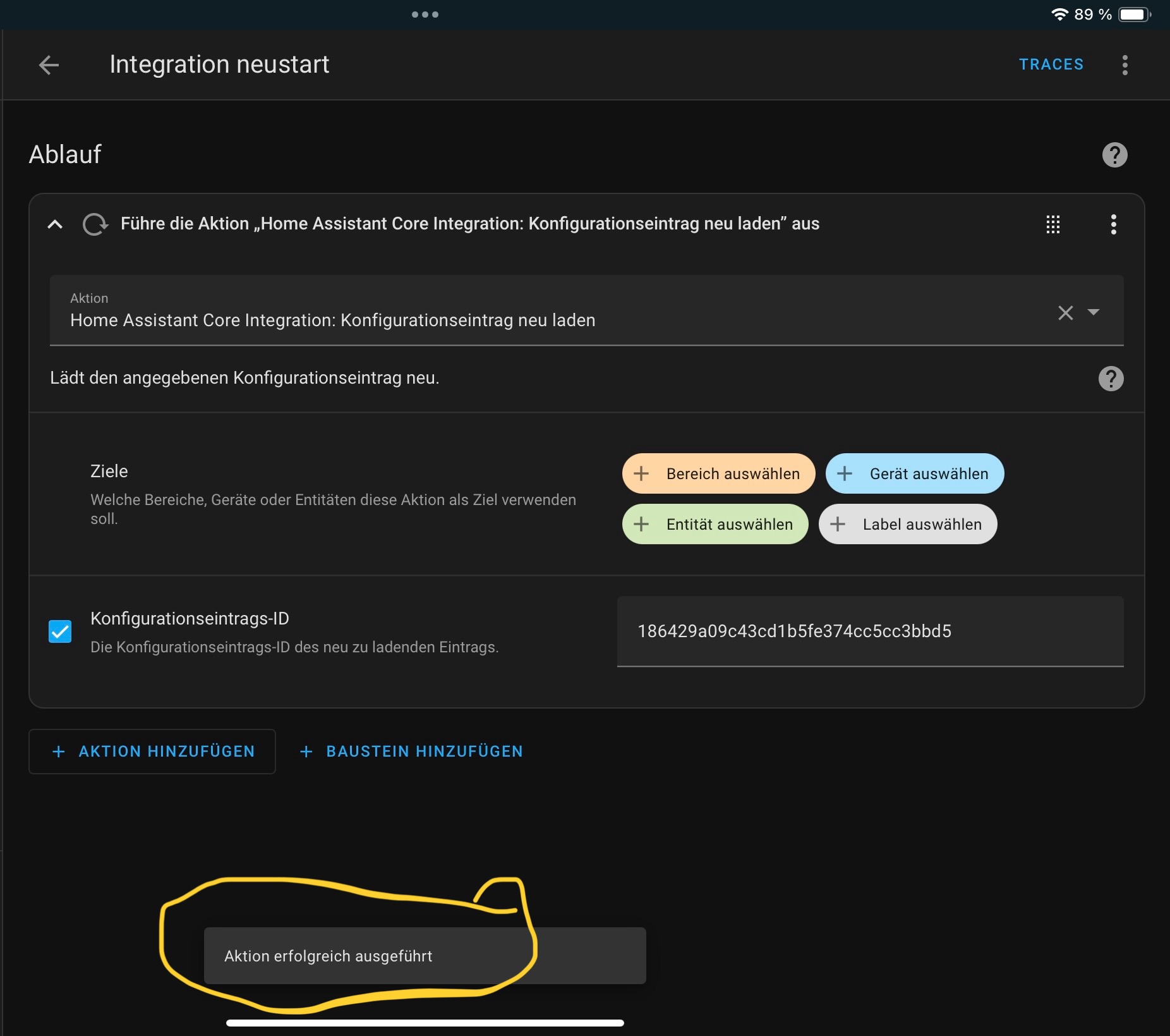

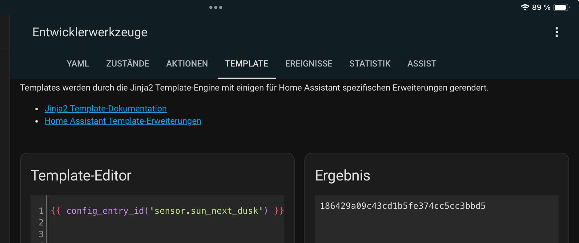

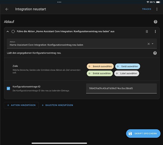

Habe mir jetzt noch mal eine ID besorgt, steht ja oben in dem verlinkten Beitrag
Dann
Diese ID in den Skript
Gespeichert und ausgeführt => siehe da
:man_bowing:
Ich mache nichts anders :smiley:

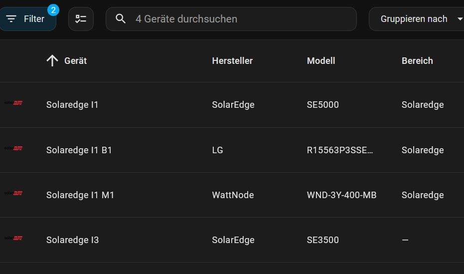

Ich habe in der Integration 4 Geräte.
Ich öffne also die Integration, dann die Geräte, darin wähle ich ein Geräte, öffne das und da hole ich die ID her. Kann da der Fehler liegen? Woher weiß er denn dann, dass er die gesamte Integration neu laden soll? Jedes Gerät hat eine andere ID.
Das wars. Ich darf nicht die ID des Gerätes nehmen, sondern die ID der Geräteübersicht! Nu gähta! :slight_smile: Und lädt wunderbar neu.
Die ID von diesem Reiter:
Vorher war ich immer noch ins Gerät gegangen.
Wahrscheinlich hast Du bei einer Integration getestet, die nur ein Gerät hat und da bis Du sofort im Gerät. Jedenfalls sieht es im Screenhot danach aus. :slight_smile:
