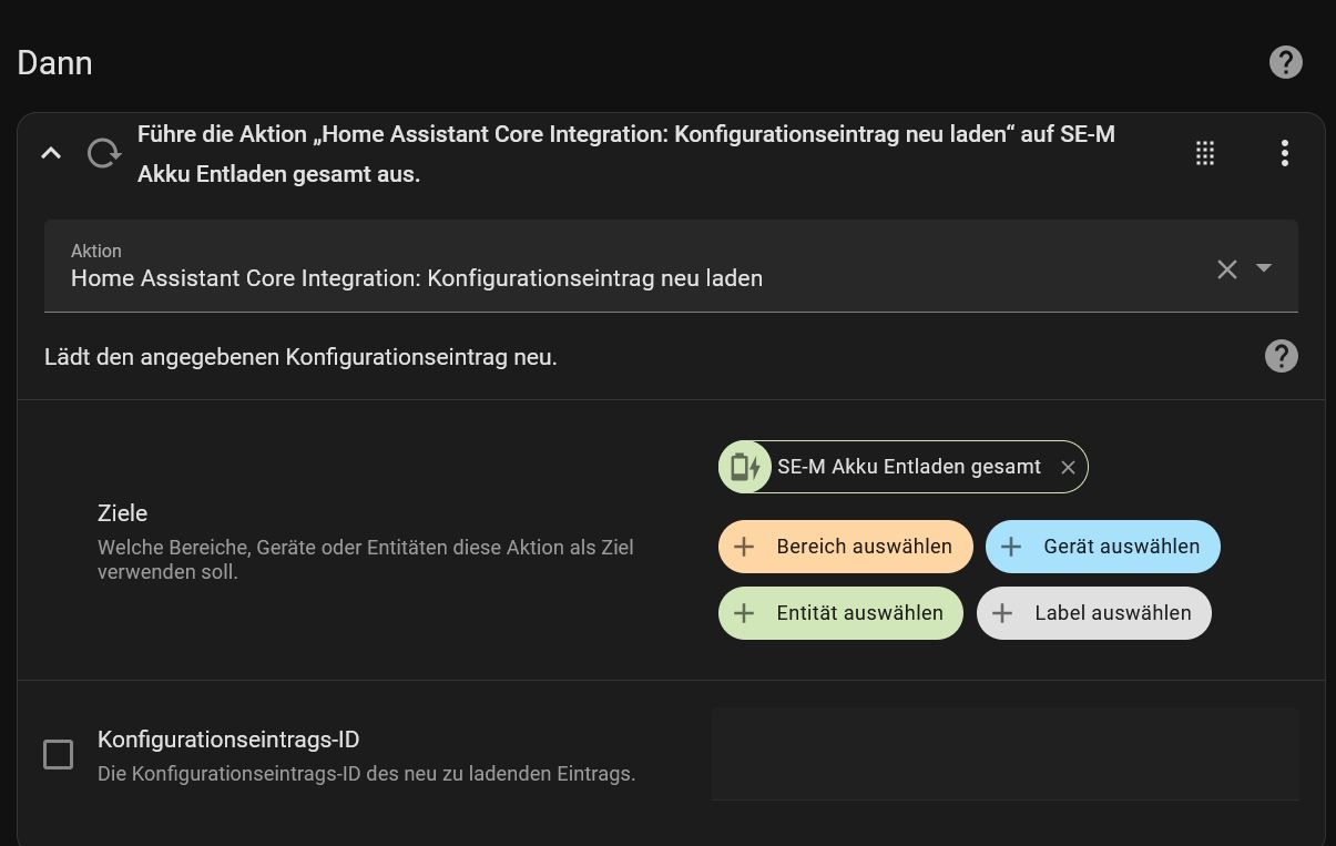

Hallo, ich habe es jetzt mit dem Konfigurationseintrag probiert mit Mausschubsen. Und zwar so:
Aber da kommt irgendwie ein seltsames YAML raus:

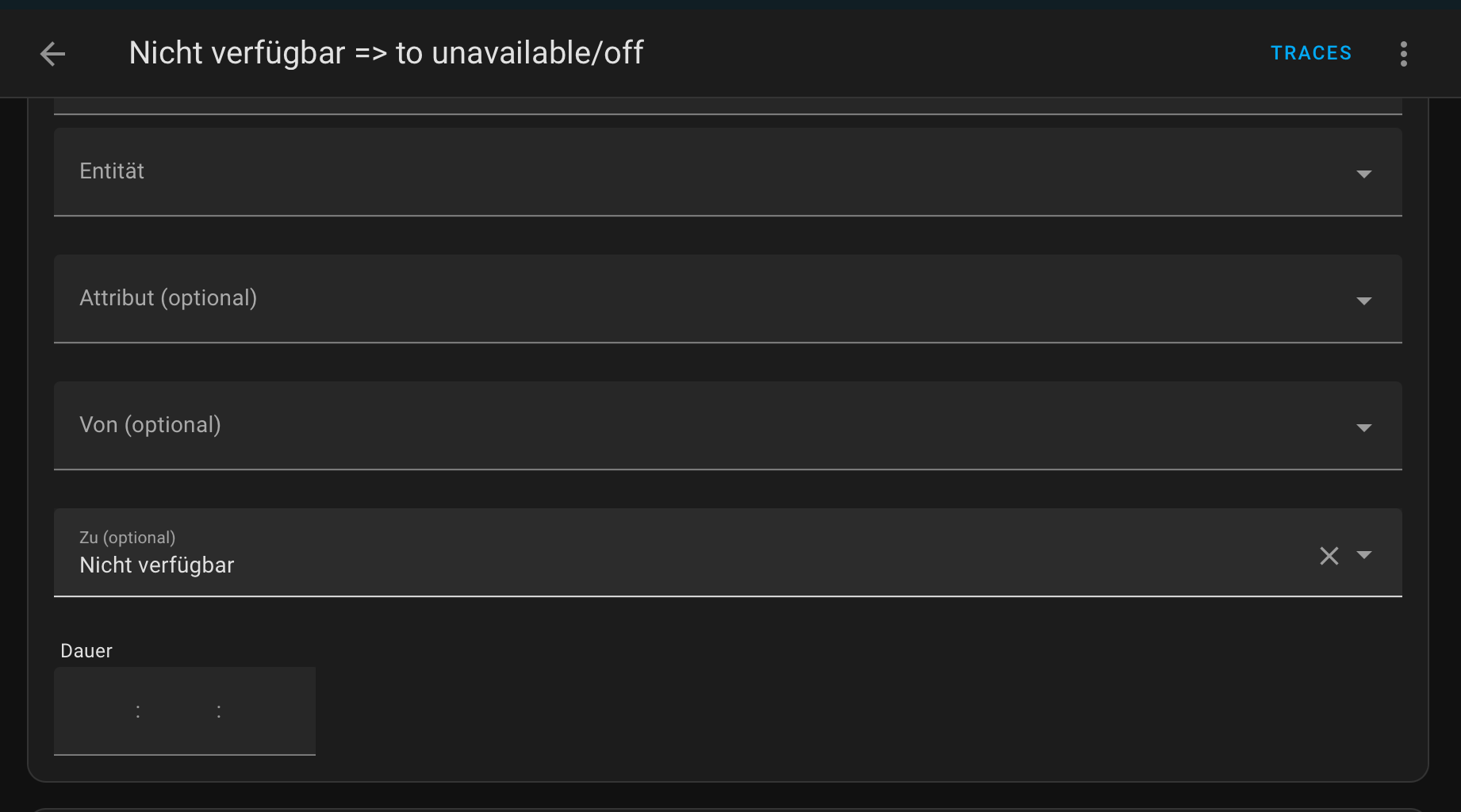

dein trigger ist falsch
das muss ‚to: unavailable‘

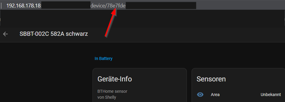

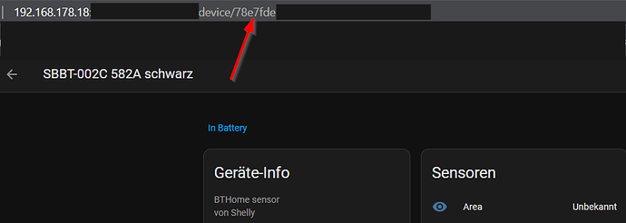

und die ID findest du z.B. in der Adresszeile vom Browser
ARGL!!! Woher soll ich die im Browser finden? :smiley: Darauf wäre ich nie gekommen. :slight_smile:
Habs jetzt gefunden und eingetragen. Brauche ich dann die Ziele überhaupt?

das schreibst Du hier schon wieder falsch :relieved:
der zustand muss abgefragt werden to: (deutsch: ZU) wenn nicht erreichbar => dann soll er Neu laden

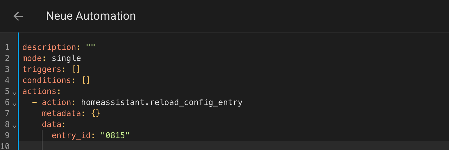

Wenn ich das bei mir in einer Automation einrichte dann fehlen bei dir die „“
Ich habe das ganz normal über Mausschubsen gemacht, das hat er ohne Gänsebeinchen eingetragen in die YAML. Wenn ich in der YAML die „“ nachsetze und abspeichere, sind sie danach weg.
Über Mausschubsen setzt er mir die „“ in /, also Sonderzeichen.
Wie bekommst Du die „“ in die YAML. Habs gerade auf drei rechnern und verschiedenen Browsern gecheckt. Cache ist es nicht.

Nein, musst Du auch nicht. :slight_smile: Ich bekomme halt nur keine „“ gesetzt, egal, was ich mache. Du kannst ganz normal im YAML eintragen, abspeichern, aufrufen und die sind immer noch da?

Hier im Normalen Modus und dann gespeichert
nach dem speichern =>
Yaml:
oben habe ich dir meinen Skript gepostet (da sind auch keine „“ drin), versuche es damit

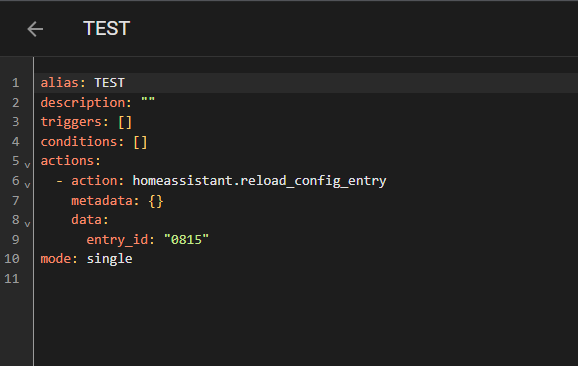

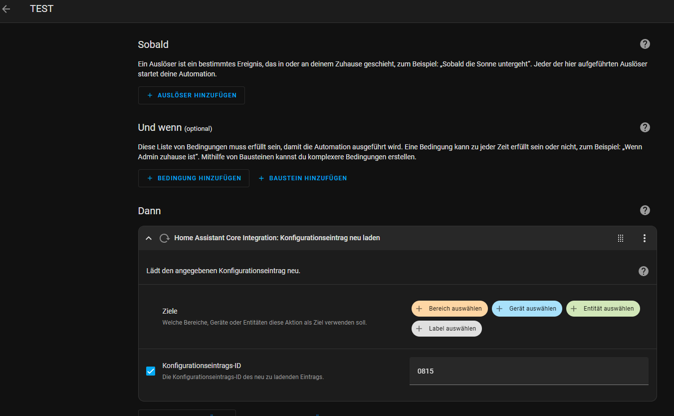

Danke für die Mühe, ich habe jetzt mal Deins nachgebaut, es kommt auch exakt so in die YAML, also auch „0815“.
Also hab ich getestet. Sobald in der ID Buchstaben vorkommen, gehen keine " mehr. Da die ID aber alphanumerisch ist, ist das der Fehler. Teste selbst. :slight_smile:
Nehme ich als ID 1234567890, kommt aber auch der Fehler bei der Ausführung.. Könnte es sein, dass die ID generell falsch ist?
