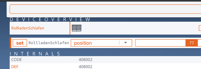

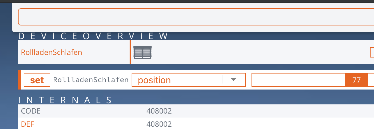

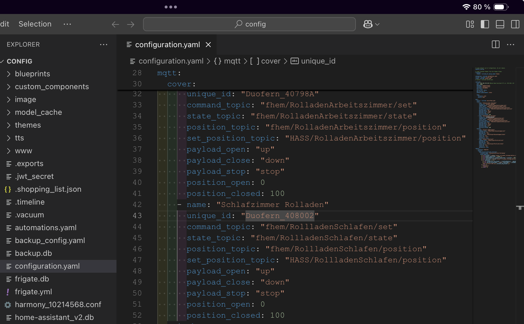

Ich hab‘s jetzt so gemacht, dass ich mir eine unique ID aus der Duofern ID „gebastelt“ habe und diese unter den Namen geschrieben:
FHEM:
Und so sieht es jetzt in meiner configuration.yaml aus:
Das scheint Home Assistant jetzt zu mögen :slight_smile:

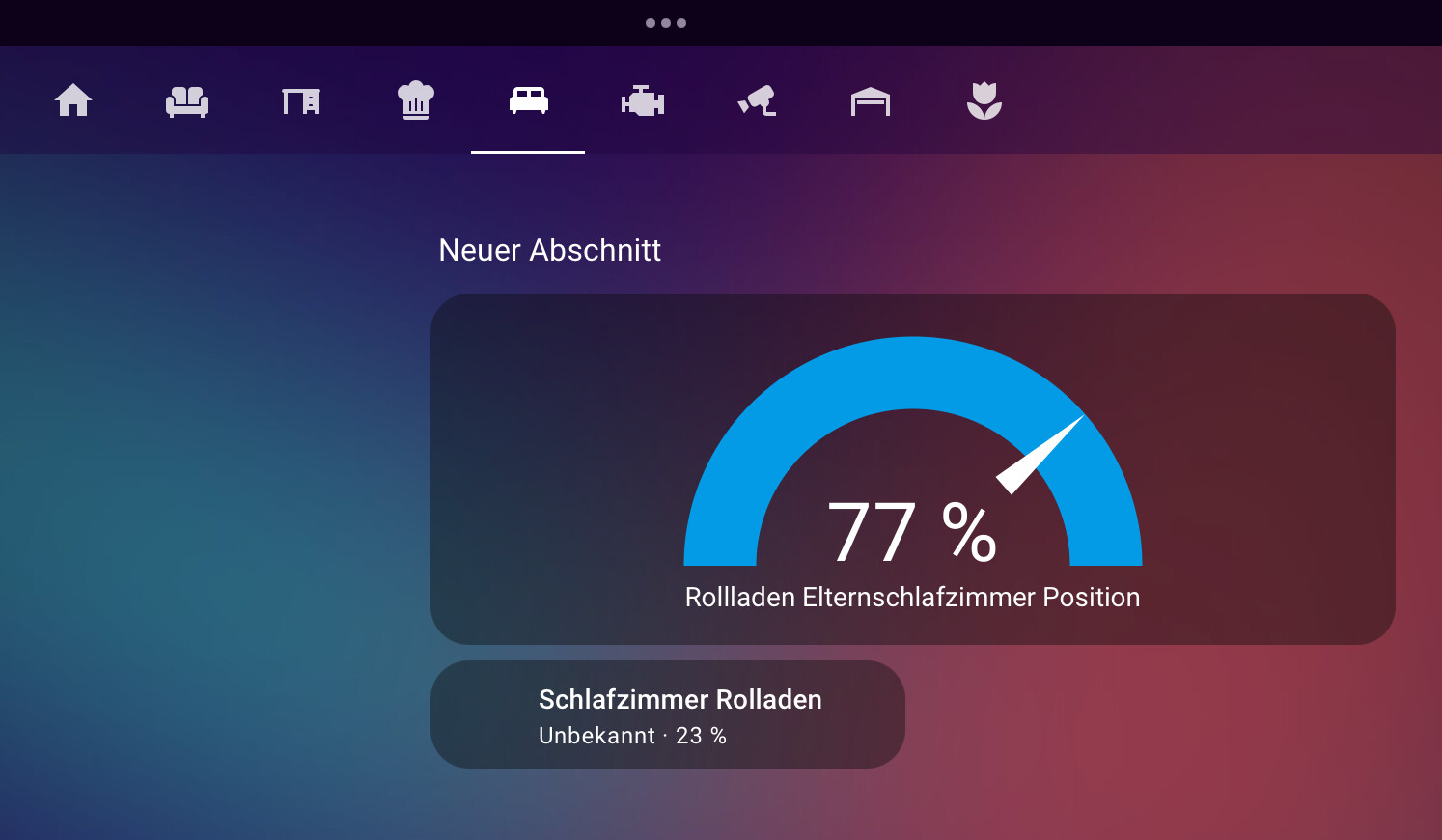

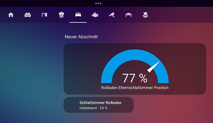

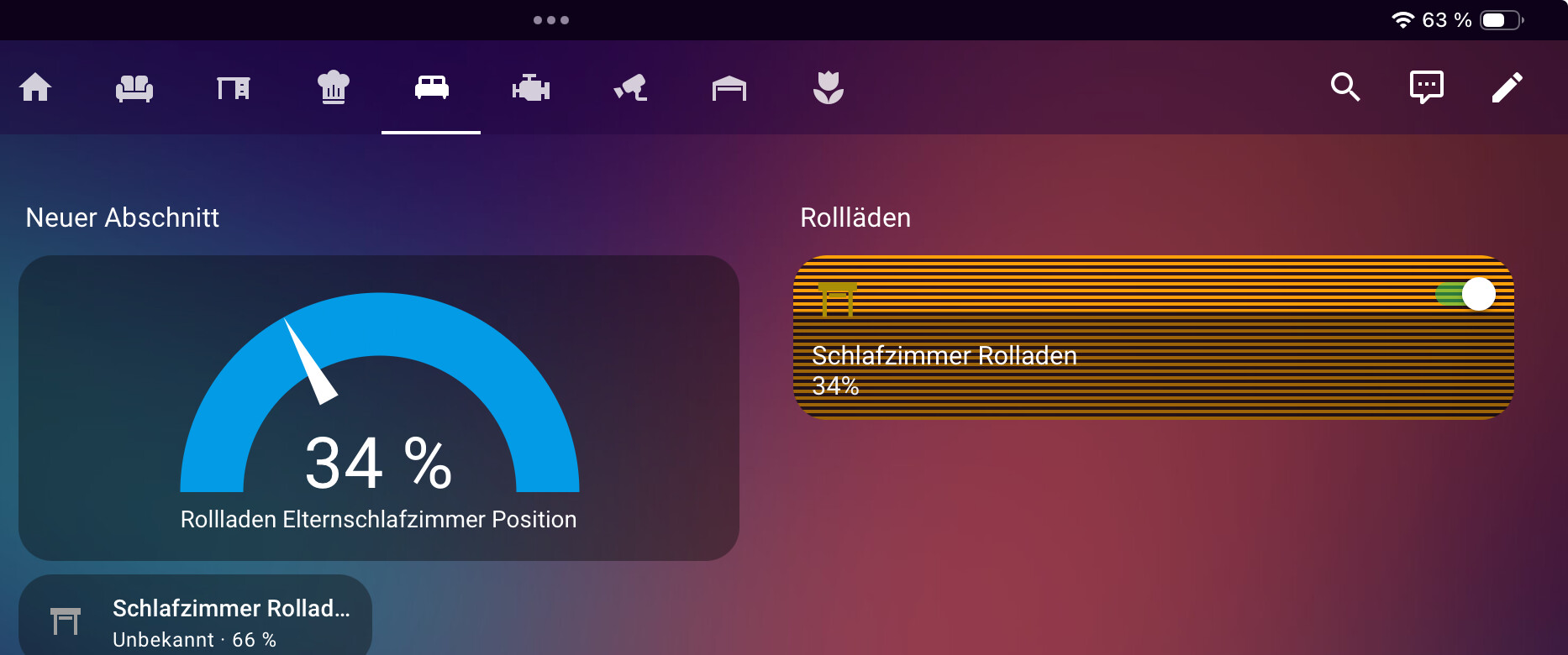

Was mir noch nicht gefällt ist mein Dashboard:
Zum einen sieht das einfach nicht nach Rolladen aus und zum Anderen sind die Werte komplementär.
Wie bekommt man das schöner hin?
Schau dir mal die Slider-Button-Card an. GitHub - mattieha/slider-button-card: A button card with integrated slider
Großartig!
Vielen Dank für den tollen Tipp!
Das Probier ich gleich aus
Fantastisch!
So hab ich mir das vorgestellt.
Vielen Dank!
