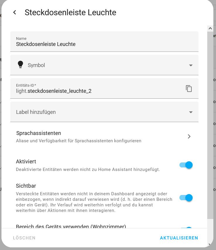

ich habe eine Steckdosenleiste, die über Zigbee angebunden ist. Ich habe hier verschiedene Geräte angeschlossen, die ich unterschiedlich steuern will, was soweit auch funktioniert.
Allerdings werden mir die Steckdosen, unklusive der USB Steckplätze als Leuchten (light.) angezeugt.
Ich kann zwar die Namen der Entitäten, also alles was nach dem light. ist ändern, allerdings nicht das vor dem Punkt.
Da es sich nicht um Lichter handelt würde ich diese gerne in switch. umbenennen.
Geht das irgendwie?

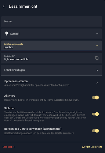

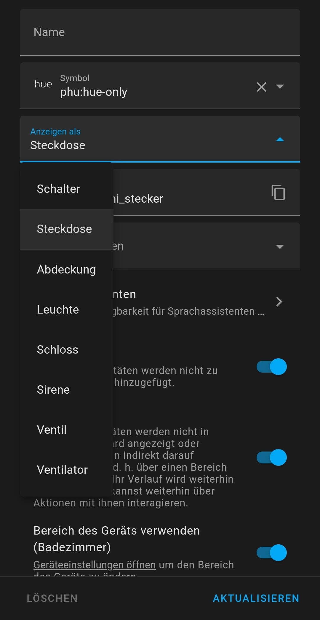

Hallo Maxe,
Nein, das Feld „Anzeigen als“ gibt es bei mir nicht. Ich habe das auch noch nie gesehen.
Muss ich da was an den Einstellungen ändern?

Nicht dass ich wüsste.
Danke @maxe .
Ich habe dem Beitrag noch einen Screenshot zum besseren Verständnis hinzugefügt.
Vielleicht hat ja noch jemand eine Idee.
Nach meinem bisherigen Kenntnisstand kann man eine light domain nicht in eine Switch Domain umwandeln, nur andersherum.
Wenn du zha als Integration nutzt, kannst du dies auch in deiner configuration.yaml wie hier beschrieben ändern.

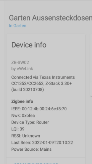

@FelixFr: Ich habe mir die Anleitung mal angesehen. Die ieee Adresse finde ich. Allerdings nicht die Endpunkt ID. Weißt du wo ich diese finde?

Indem Fall ist die end ID 70-1 und 70-2.
Schau mal bei dir in der Integration sowie im Screenshot ob du deine end ID sehen kannst.
Wenn a, hängst du diese einfach hinten an die ieee Adresse.
