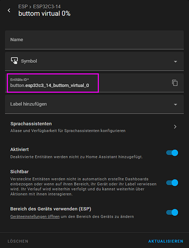

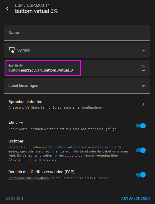

Aber wenn du zu dem Gerät gehst solltest du doch die Eigenschaftskarte sehen, oder gibs die bei ZWave Geräte nicht (wie bei yaml ohne unique_id) ?
Doch gibt es da auch :slight_smile: , aber wie überall kann ich doch da nur Entitäts ID kopieren und nicht ändern…
natürlich kannst du sie dort ändern :grin:
Lol, manchmal ist man aber auch zu blöd… Danke. :smiley:
Dafür sind wir da :clap:
