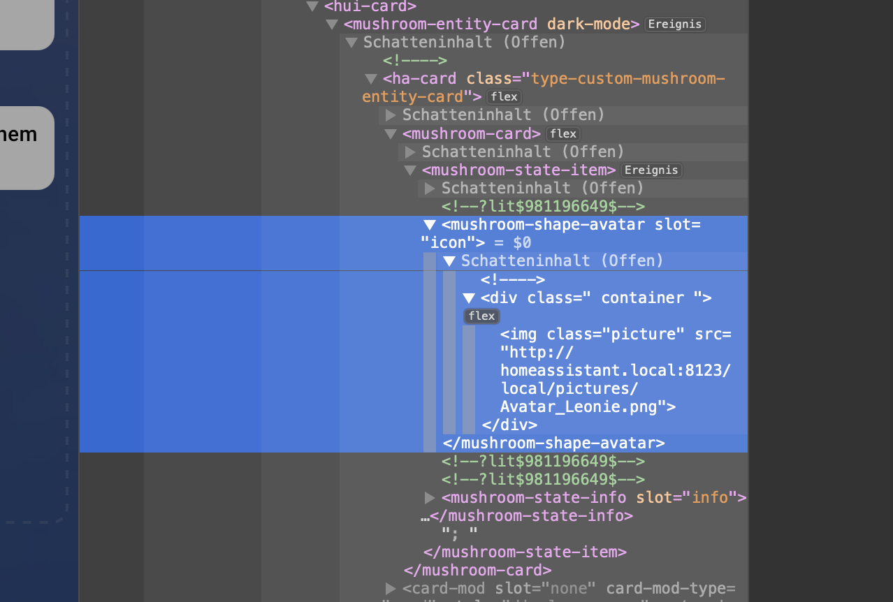

ich möchte das Bild (Avatar) quadratisch mit abgerundeten Ecken darstellen, bleibe aber immer an dem CSS Code hängen. Bei der Eingabe im Developer-tool funktioniert das. Bekomme das aber nicht in HA übertragen :tipping_hand_man:
Hier der Code:

    mushroom-shape-avatar$: |
      .picture {
        border-top-left-radius: 6px !important;

Hi, das funktioniert nur bei den icons. Ich habe als Entity Picture ein eigenes Bild hinterlegt.
Scheinbar funktioniert der Code heute morgen doch :thinking:
      .picture {
        border-radius: 6px !important;
War wohl der Cache wieder mal nicht geleert :roll_eyes:
Trotzdem vielen Dank!
