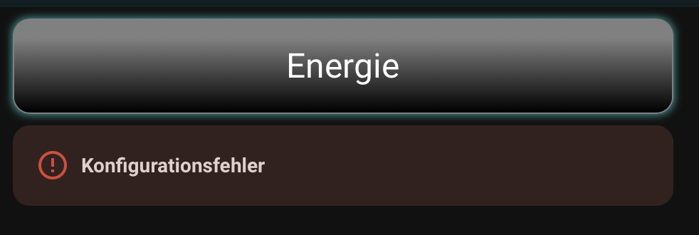

Wenn der Helfer dann aber wieder das Wort „Energie“ enthält, wird die Karte zwar wieder angezeigt, aber mit der Meldung: „Konfigurationsfehler“.

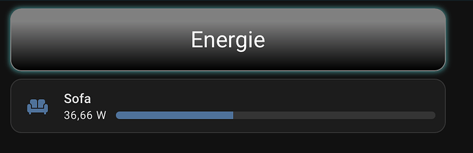

Erst nach einem Browser-Refresh (cmd+r) wird die Karte wieder richtig angezeigt.

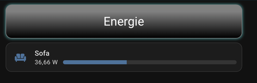

Nach der Erstellung:
Nachdem die Karte wieder sichtbar geworden ist:
