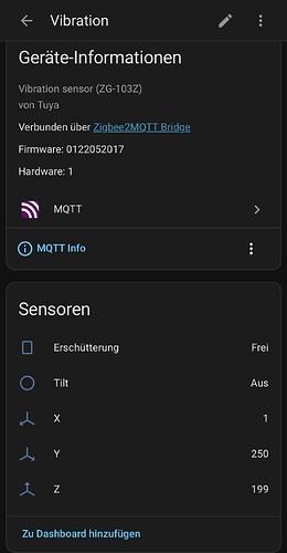

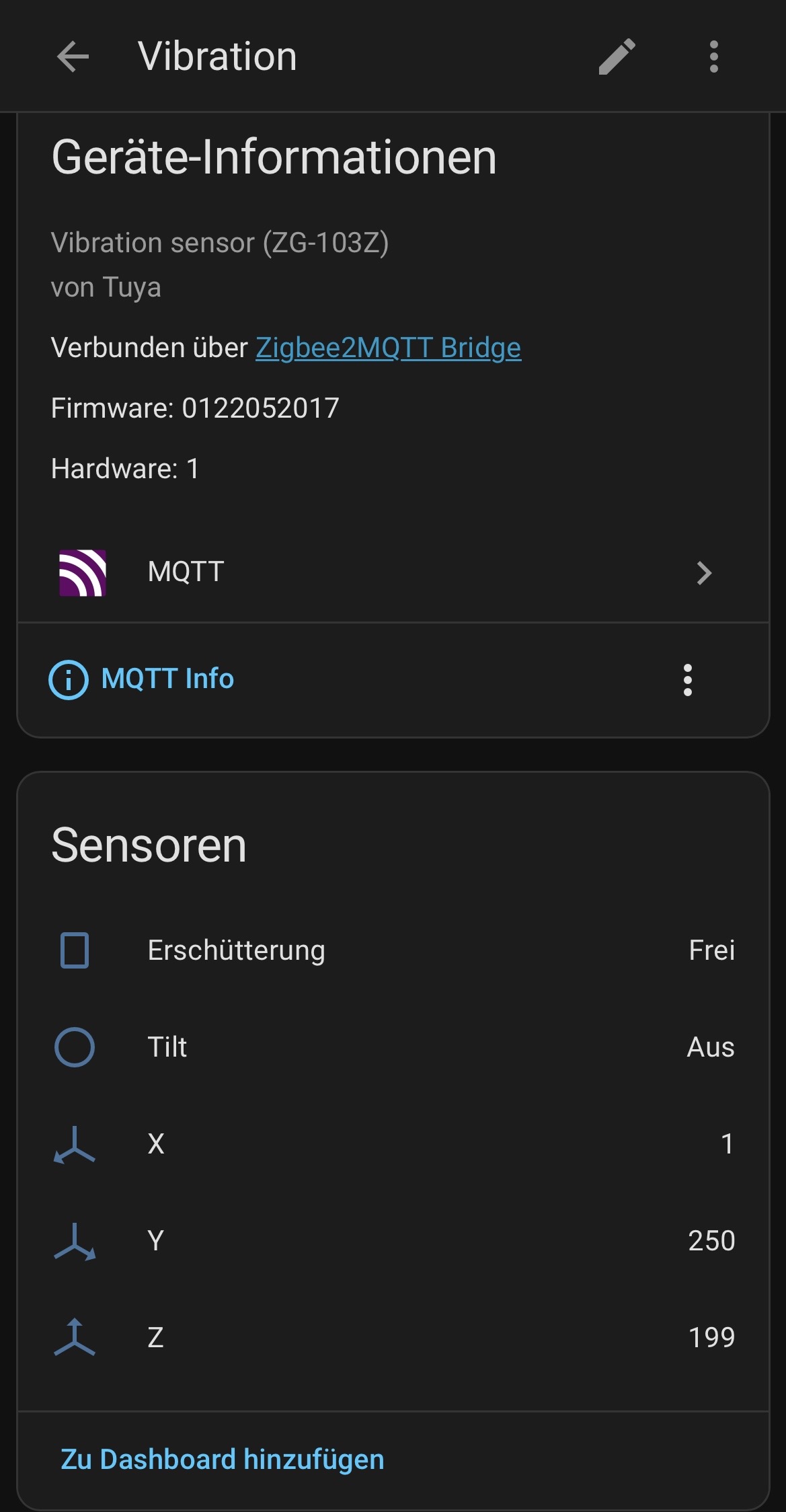

Der hier vielleicht :thinking: (Z2M)
Ich habe mir inzwischen auch den Sensor von Tuya sowie einen von Third Reality bestellt, um etwas vergleichen zu können.
