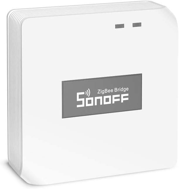

Für einen Zigbee-Sensor könnte eine Lösung ohne Home Assistant evtl. so aussehen:
  • Zigbee-Sensor → SONOFF Zigbee Bridge Pro → eWeLink → Alexa → Echo Dot
  • Beispiel:
  • SONOFF Zigbee-Türsensor erkennt „Post im Kasten“
  • eWeLink meldet das Ereignis an Alexa
  • Alexa startet eine Routine
  • Echo Dot sagt: „Sie haben Post“
Und/oder:
  • Alexa sendet eine Handy-Benachrichtigung über die Alexa-App
Voraussetzungen:
  1. SONOFF Zigbee Bridge Pro ist in der eWeLink-App eingerichtet.
  2. Der eWeLink-Alexa-Skill ist aktiviert.
  3. Die Zigbee-Geräte sind in Alexa sichtbar.
  4. Der Echo Dot ist mit demselben Alexa-Konto verbunden.
Der Echo Dot übernimmt dabei nur die Ausgabe (Sprachmeldung, Routine, Alarmton usw.). Er muss keinen eigenen Zigbee-Hub besitzen.
Wichtig: Nicht jeder Zigbee-Sensor funktioniert gleich gut am SONOFF-Hub. Am zuverlässigsten sind Geräte aus dem SONOFF/eWeLink-Ökosystem oder kompatible Zigbee-Geräte.
