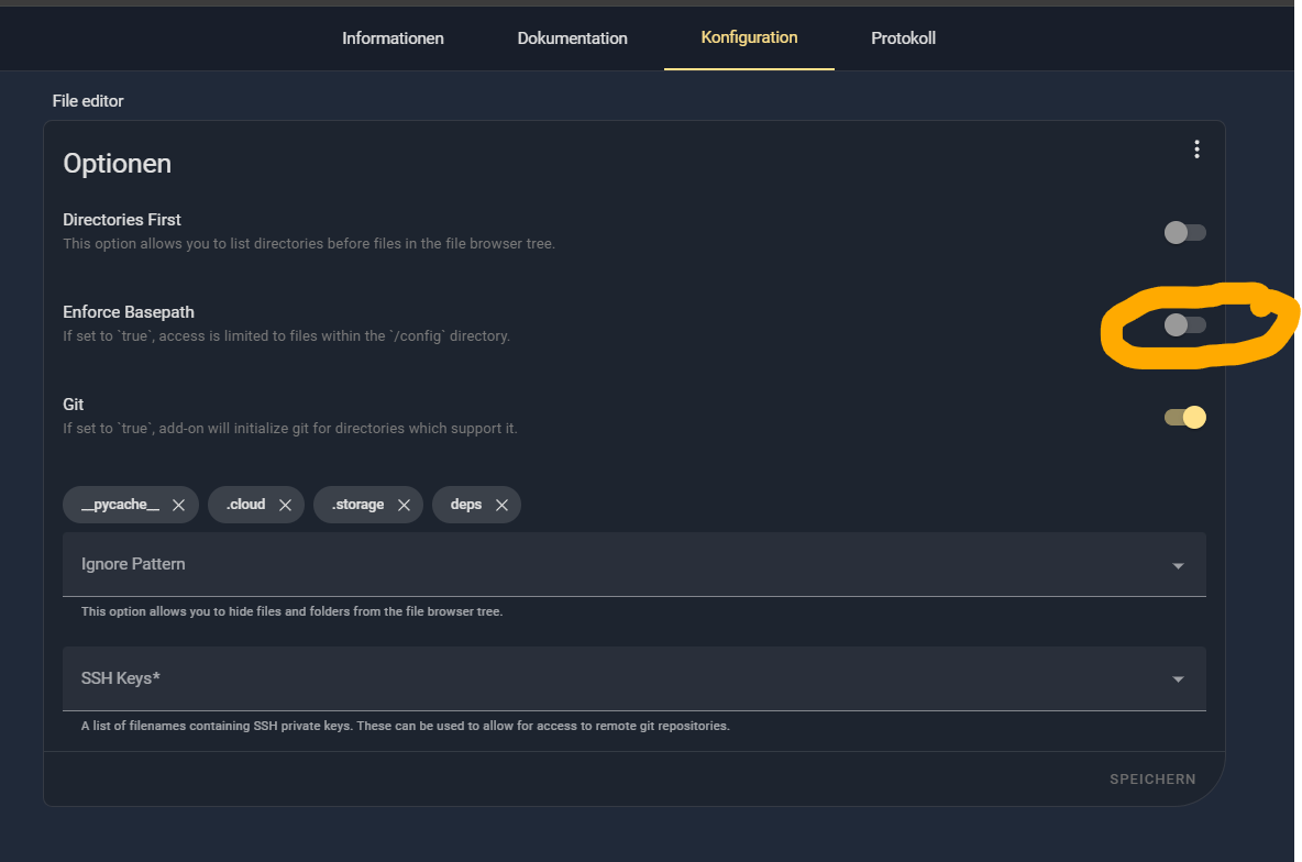

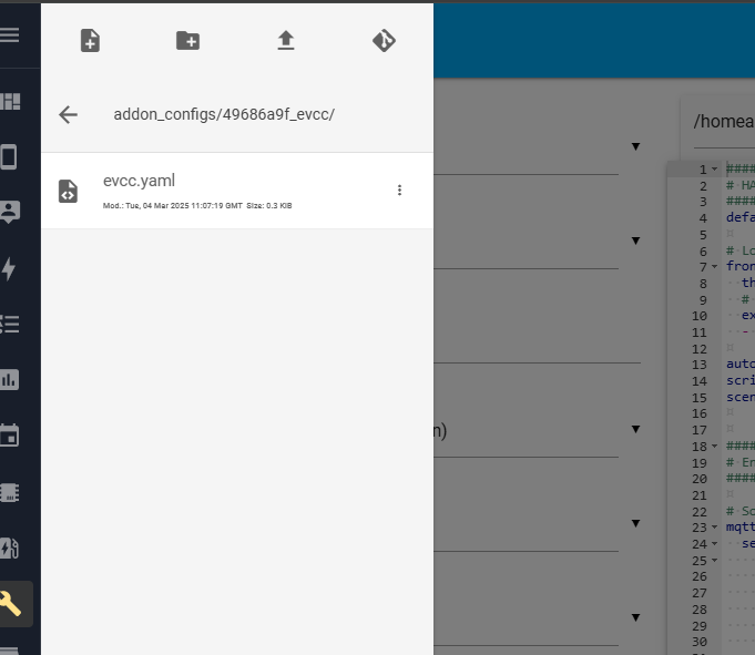

Die neue evcc.yaml wurde unter * /addon_configs/49686a9f_evcc abgelegt.

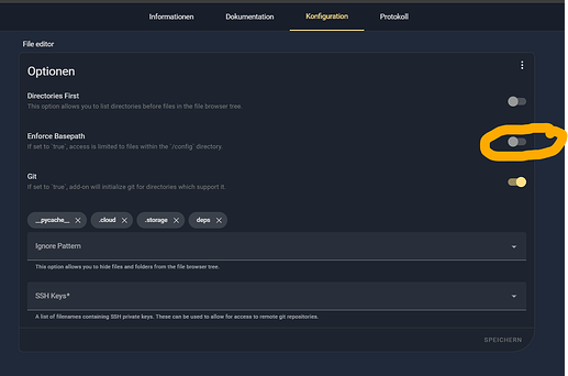

Um an den Ordner zu kommen, musst du für den FileEditor unter Einstellungen, Addon die Konfiguration ändern, so dass Zugriff auf den Ordner erhältst.
Du musst dann im FileEditor oben auf den Pfeil nach links drücken, dann kommst du in das Hauptmenü, wo auch unter anderem HA abgelegt ist. Dort liegt der Ordner.
