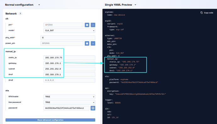

Bei mir läuft das ganze im Docker Compose

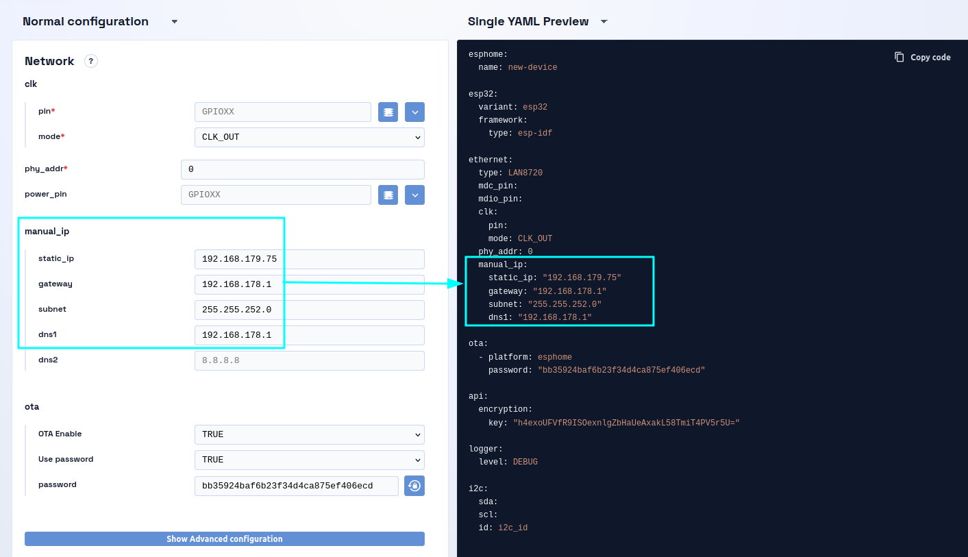

Nettes kleines Beispiel um eine feste IP zu hinterlegen ohne in der Doku von ESPHome nachzuschlagen :grinning_face:
find ich schon mal gut
Genau das meine ich! :innocent:
Die kleinen „Gemeinheiten“ die dir sonst das Leben schwer machen klickst du hier „easy“ zusammen!
Das ? bringt dich auch immer direkt zur zugehörigen ESPHome Doku! :+1:
