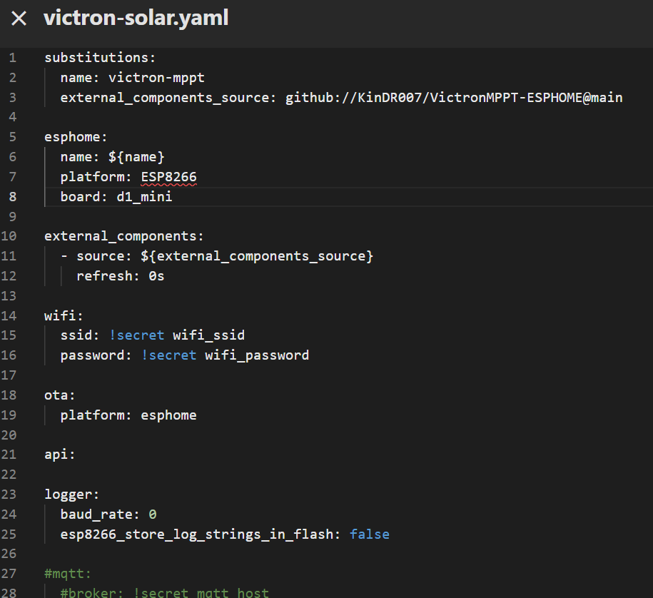

ich bekomme folgender fehlermeldung "INFO ESPHome 2025.2.1
INFO Reading configuration /config/esphome/victron-solar.yaml…
INFO Updating https://github.com/KinDR007/VictronMPPT-ESPHOME.git@main
Failed config
esphome: [source /config/esphome/victron-solar.yaml:6]
Please remove the platform key from the [esphome] block and use the correct platform component. This style of configuration has now been removed.
platform: ESP8266
board: d1_mini"
kann mit jemand sagen was ich da wo eintragen musss?
hier die einträge:
