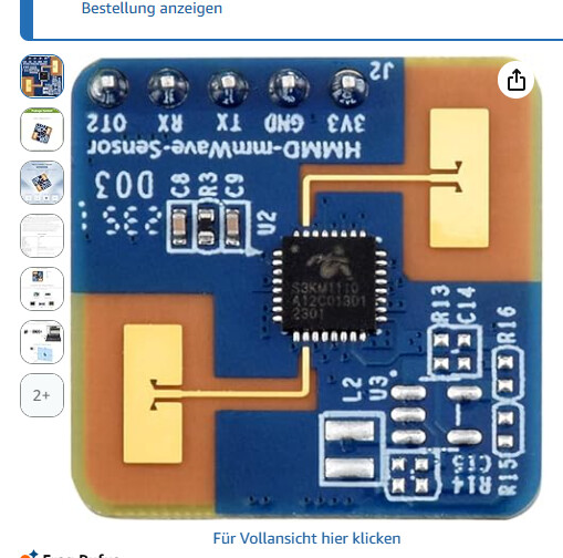

Du hast aber auch wirklich den LD2410"S" und nicht nur den LD2410 ???
Und die Firmware von hier → LD2410S C3 Mini – Web Installer
flashen und der Anleitung dort folgen!
Mit der „alten Version“ aus dem ersten Beitraqg geht es nicht mehr!
Es könnte gut sein das es nicht der richtige ist sieht aber verdammt ähnlich aus
Amazon
Du brauchst hier den → LD2410S
Nur der passt! :woman_shrugging:

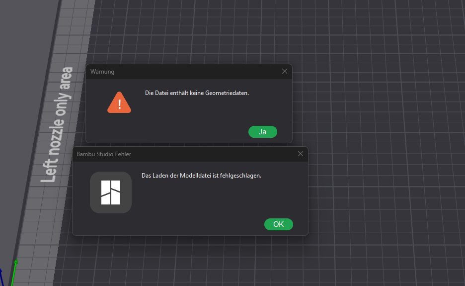

Jetzt habe ich den richtigen Sensor und es gut wundarbar, aber die STL Datei bekomme ich einfach nicht auf habe sie von GITHUB da ich sie hier nicht sehen also deine überarbeitete
Probier noch mal diese Version → LD2410S_C3mini-mqtt-HomeAssistant/docs/LD2410S-C3mini_1.stl at main · DocBig/LD2410S_C3mini-mqtt-HomeAssistant · GitHub
Geht bei mir problemlos in BambuStudio, Orca, etc. :woman_shrugging:
