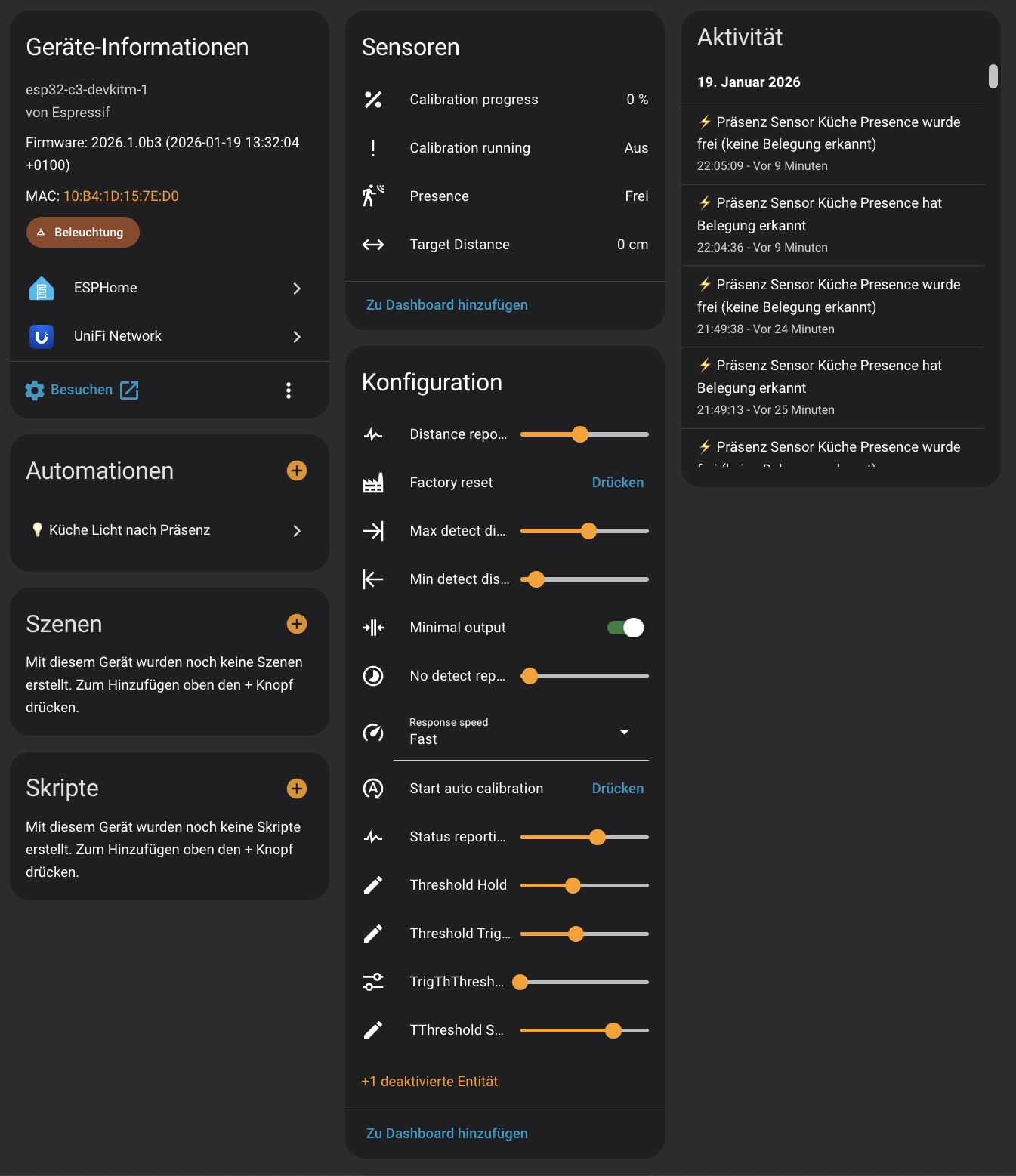

:light_bulb: Home Assistant
in Home Assistant schaut das dann so aus,
Autokonfiguration und diverse Parameter für das Feintuning stehen zur Verfügung!

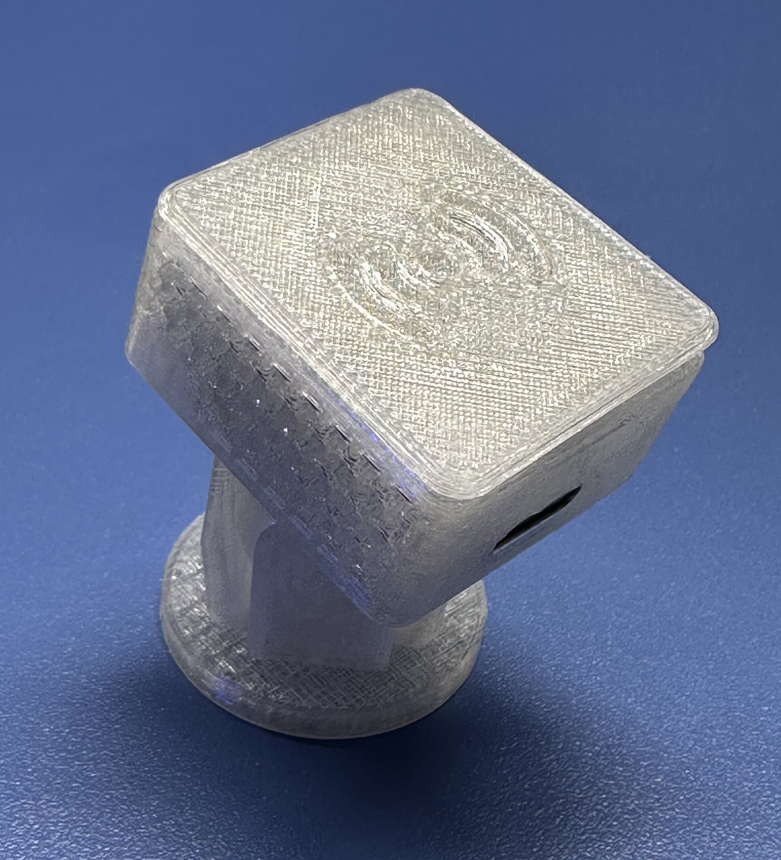

  • Bilder vom Aufbau / Gehäuse / Druckdateien posten :camera_with_flash:
