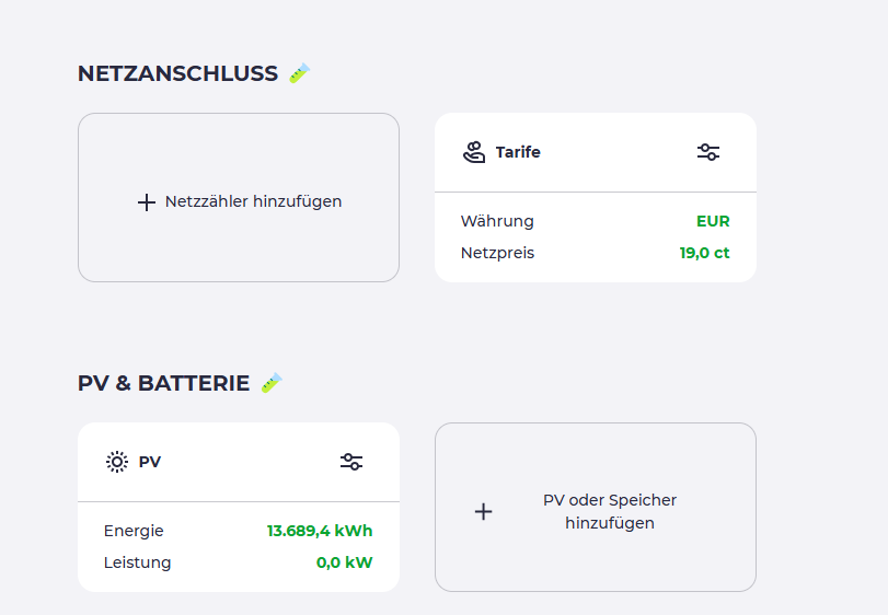

rundet er den Strompreis auf weil 19 cent stimmen nicht
Verstehe ich jetzt zwar nicht ganz, aber ich habe hier das nicht in HA laufen sonder als eigenständiges OS in Proxmox und dort mach ich immer alles über das Terminal, per WebIf habe ich noch nie was gemacht.
Wie schon geschrieben, die evcc.yaml bleibt auch leer, wenn über die UI konfiguriert wird. Das liegt dann direkt in der Datenbank.
Ah ok wusste ich nicht!
so danke erstmal ich muss morgen früh raus , aber keine Angst es geht weiter :joy:
Netzpreis ist zur Zeit 16,8 Cent Brutto und vorher 19,60Cent

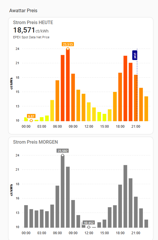

so ist meine Berechnung
  - sensor:
      - name: "EPEX teuerster Preis in kw per ct"
        unique_id: EPEX teuerster Preis in kw per ct
        unit_of_measurement: "EUR"
        state: >
          {% set original_value = states('sensor.epex_spot_data_highest_price') | float(0) %}
          {% set normalized_value = original_value / 10 %}
          {{ ((normalized_value * 1.03) + 1.5) * 1.2 }}
        icon: mdi:calculator
        attributes:
          original_sensor: "{{ states('sensor.epex_spot_data_highest_price') }}"
          normalized_value: "{{ normalized_value }}"
          formula: "((Originalwert / 10 + 3%) + 1,5 Cent) + 20%"
Das WebIf kannst du schon aufrufen oder bekommst du immer noch eine Fehlermeldung?
Wie kommst du auf die Formel? Nettopreis / 10
So ist die Formel laut Awattar:
Stündliche Preise EPEX Spot ® AT
+ | Stündliche Preise EPEX Spot ® AT | * 0.03 (3%)
+ 1,500 Cent/kWh
+ 20% MwSt.
servus
das war das für die teuerste Stunde
egal was ist der derzeitige Preis laut Awattar 10,23+3% = 10,5369 +1,5 = 12,0369 +20% =14,44428
