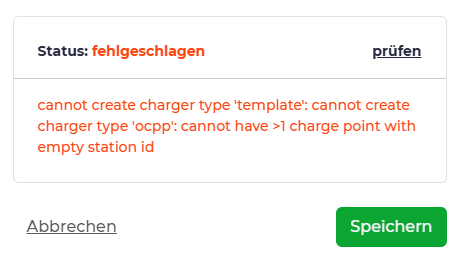

fängt ja schon gut an , egal was ich anlege es kommt immer
auch wenn ich die id 1 hinzufüge kommt die „cant create“ Meldung
und wenn ich den BMW hinzufügen will
Kannst du mal die ganze evcc.config hier zeigen!
meinst die evcc.yaml , komisch die ist leer
die evcc.yaml bleibt auch leer, wenn du das über die UI konfigurierst. Du kannst aber auch beides gemischt nutzen, also yaml und UI. Alles was in der yaml angelegt wird, kann aber nicht in der UI bearbeitet werden.

genau nach dem video hab ich das nachgemacht
das ist der log
[main ] INFO 2025/03/31 20:32:36 evcc 0.202.1
