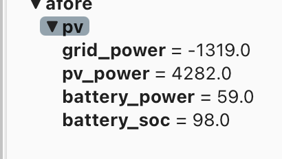

Ich habe einen Afore Wechselrichter, dieser ist aber nicht in der EVCC Liste enthalten. Ich möchte das ganze nun über MQTT realisieren. MQTT ist bereits integriert und im MQTT Explorer sehe ich schon die Daten von der PV. In EVCC habe ich bereits die Verbindung zu MQTT hergestellt. Wenn ich dann über die Konfiguration eine PV hinzufügen will, funktioniert das nicht.
Die Configuration sieht dabei wie folgt aus:
meters:
  # PV-Produktion (Wechselrichter)
  - name: "PV-Produktion"
    type: custom
    power:
      source: mqtt
      topic: "afore/pv/pv_power"      # Topic der PV-Leistung in Watt
      timeout: 10s
Wäre euch sehr dankbar wenn ihr mir helfen könnt…
Danke;
LG Armin

ich habe echt keine Ahnung ob das so passt… was ich jedenfalls sagen kann, dass Werte im MQTT Explorer angezeigt werden:

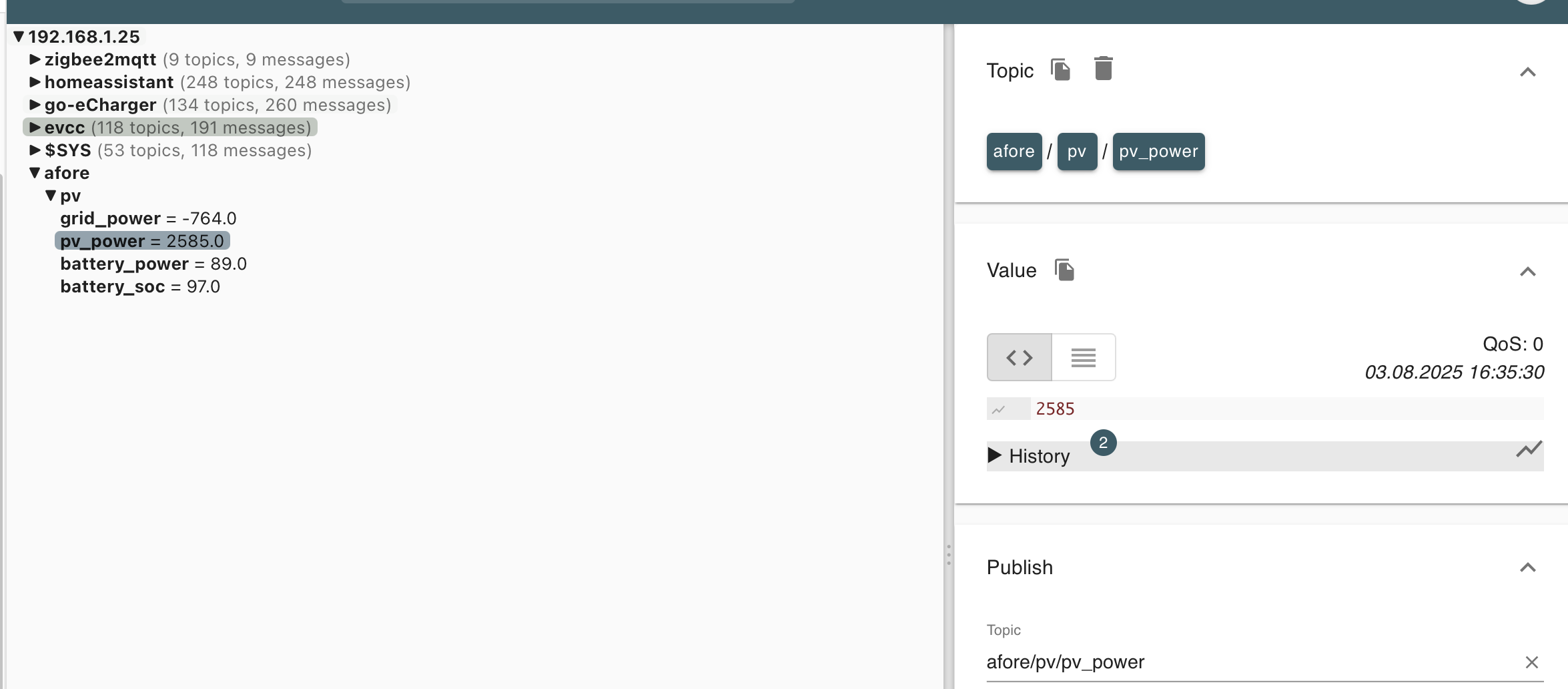

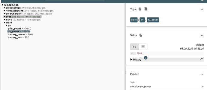

Zeige mal die komplette Seite aus deinem MQTT Explorer, nicht nur den Ausschnitt. afore ist doch noch ein Unterpunkt von irgendwas.
Hallo und danke nochmals…
sry evtl. habe ich mich in den oben angeführten Posts unklar ausgedrückt. In Home Assistent habe ich mittels Solarman meinen Afore implementiert - sprich ich sehen da die einzelnen Entitäten meines Wechselrichters. Ich möchte nun diese Daten an EVCC übermitteln - und das wollte ich mit MQTT realisieren…
Geht das eigentlich? Sry, ich hoffe ich habe mich verständlich ausgedrückt?
Danke,
LG Armin
Ok, dass ist dann eine ganz andere Herangehensweise. Du möchtest also:
  • Home Assistant liest Daten über Solarman aus
  • Home Assistant pusht diese Daten per MQTT Broker raus
  • EVCC liest diese Werte vom MQTT Broker ein
Hast du den Mosquitto in Home Assistant eingerichtet (laut deinem Bild hast du das gemacht)?
Dann musst im Anschluss noch unter EVCC in Ui die Verbindung mit dem angelegtem MQTT Broker in HA herstellen. Danach kann dann EVCC die Daten von HA abgreifen.
Dann brauchst du eine Automatisierung die regelmäßig die Daten von HA an EVCC über MQTT weiterleitet.

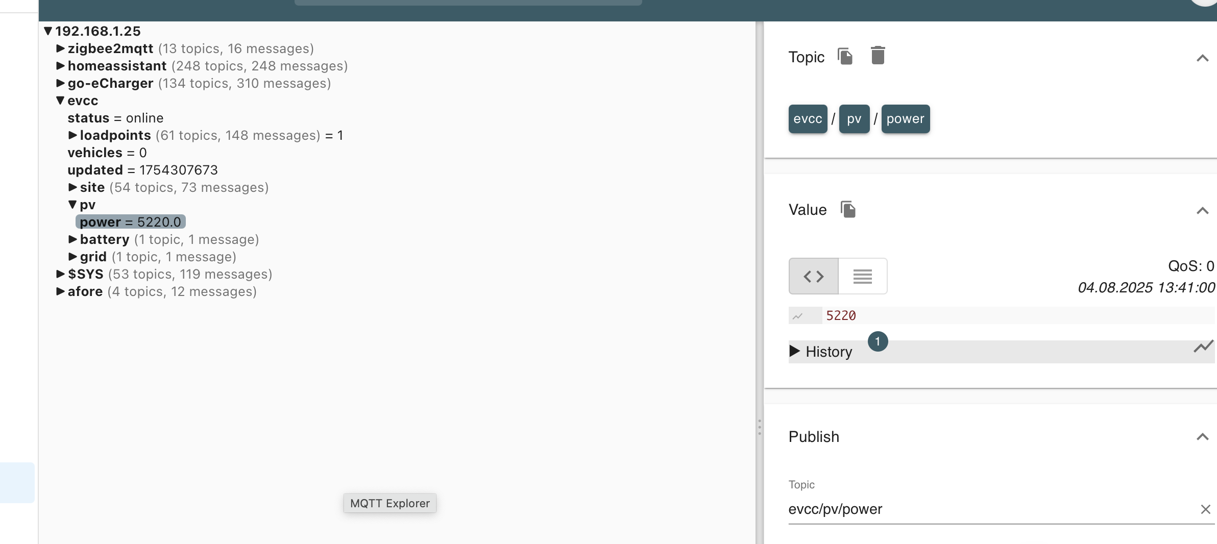

Hallo und sry wenn ich nochmals lästig bin. Ich glaub dass ich schon einen Schritt weiter bin. Eine Verbindung evcc zu mqtt steht bereits und im MQTT Explorer sehe ich auch schon Einträge - siehe wie folgt:
Aber jetzt stehe ich an. Muss ich nun über die Configuration über das Web UI (neues benutzerdefiniertes Gerät) den Wechselrichter hinzufügen oder über evcc.yaml? Weboberfläche wäre mir lieber :slight_smile: aber obs da funktioniert bin ich mir nicht sicher…
Über eine Rückmeldung wäre ich dir echt nochmals dankbar - hab das Gefühl dass ich nicht mehr allzuweit weg bin :frowning:
LG Armin
