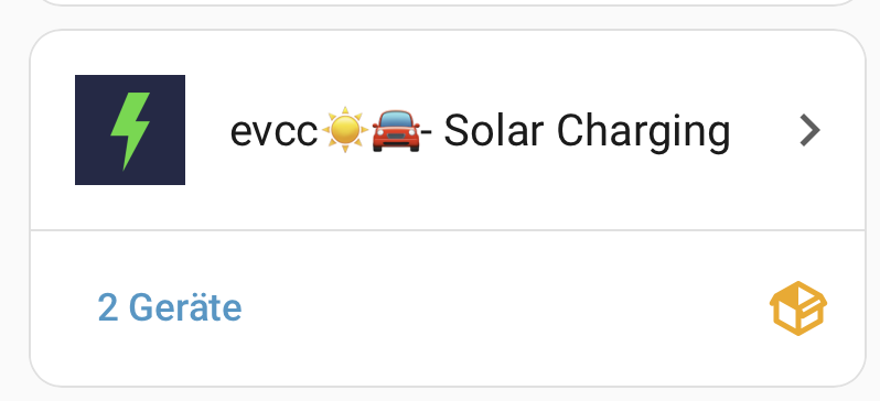

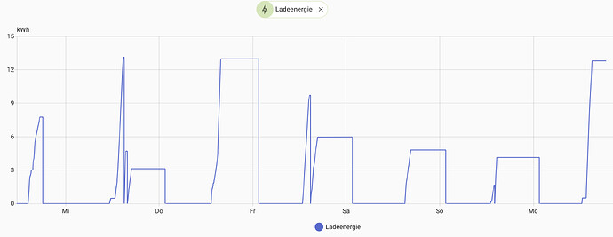

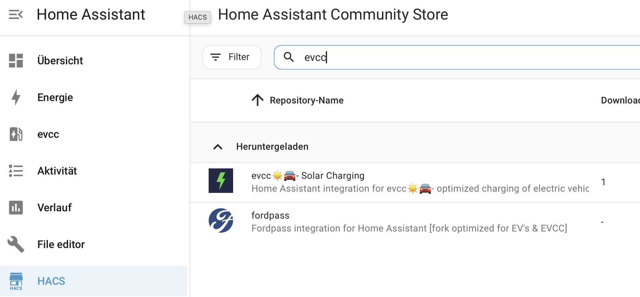

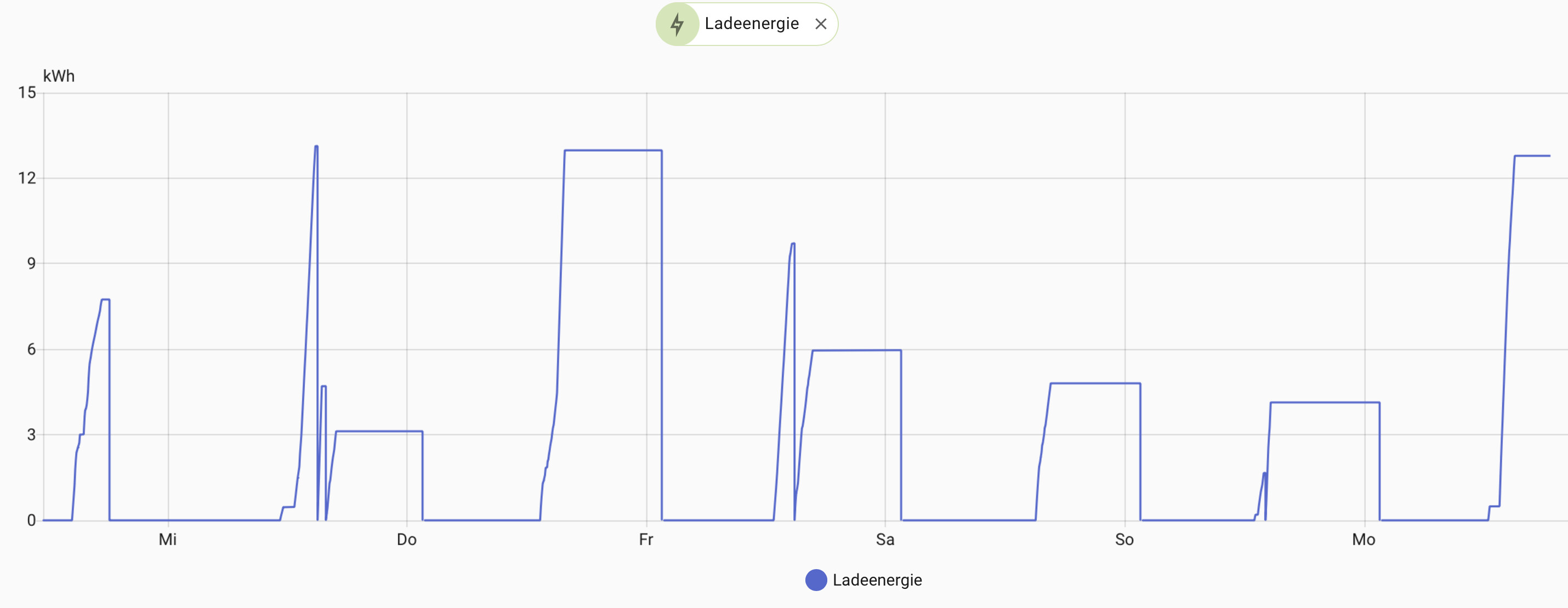

diese Integration habe ich bereits, aber die hilft leider nicht. Hier wird der Anteil des PV-Ladestroms in Prozent angegeben. Ich brauche es aber in realen Werten. Also z.B. Ladeenergie 10.000kWh (das ist ja bereits vorhanden) aber dann Ladeenergie Netz 6.000kWh und Ladenergie PV 4.000kWh und nicht PV Anteil 40%.
Ich will die Daten in die InflusDB2 schreiben und dann über Grafana sehen, wie sich das im Monat (Jahr) ausgewirkt hat. Auch kann ich den dann leichter errechnen, wie hoch der „reine“ Netzbezug vom Haus war, ohne die Wallbox.
Ich sehe das was ich benötige zwar in der EVCC GUI
aber es wird nicht als Entität zur Verfügung gestellt.
