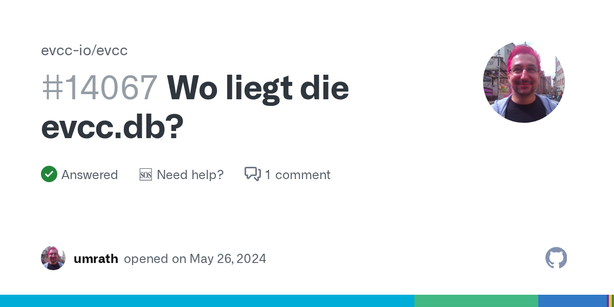

die Datenbank liegt unter /var/lib/evcc, die musst Du dann explizit sichern
