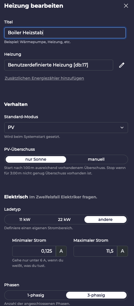

Danke mafe68, ich habe es nochmals versucht. Nun stehe ich vor einem neuen Problem. ich möchte mein Heizstab 3-Phasig 400V von 400Watt-8000Watt verwenden. Anscheinend kann evcc mit der HA Wallbox erst ab 6A regeln, das wäre dann erst ab ca.4000 Watt.
Somit fällt einen Custom Wallbox weg. Hat jemand eine andere Idee oder einen Kontakt wer mir helfen kann?

Nun erscheint die Fehlermeldung: ```
[lp-1 ] ERROR 2026/02/14 18:50:44 set charge current limit 11.5A: template: base:3: function „maxcurrentmillis“ not defined
Dieser Abschnitt maxcurrentmillis ist drin parallel zum maxcurrent. Beim Speichern verlangt er beide. Ich habe gelesen das evcc dann nur einen nimmt. aber eben diese Fehlermeldung.
Im Bild noch die Konfig neben dem Script:
Vielen herzlichen Dank für deine Mühe und eine Tip wie ich weiterkomme.
