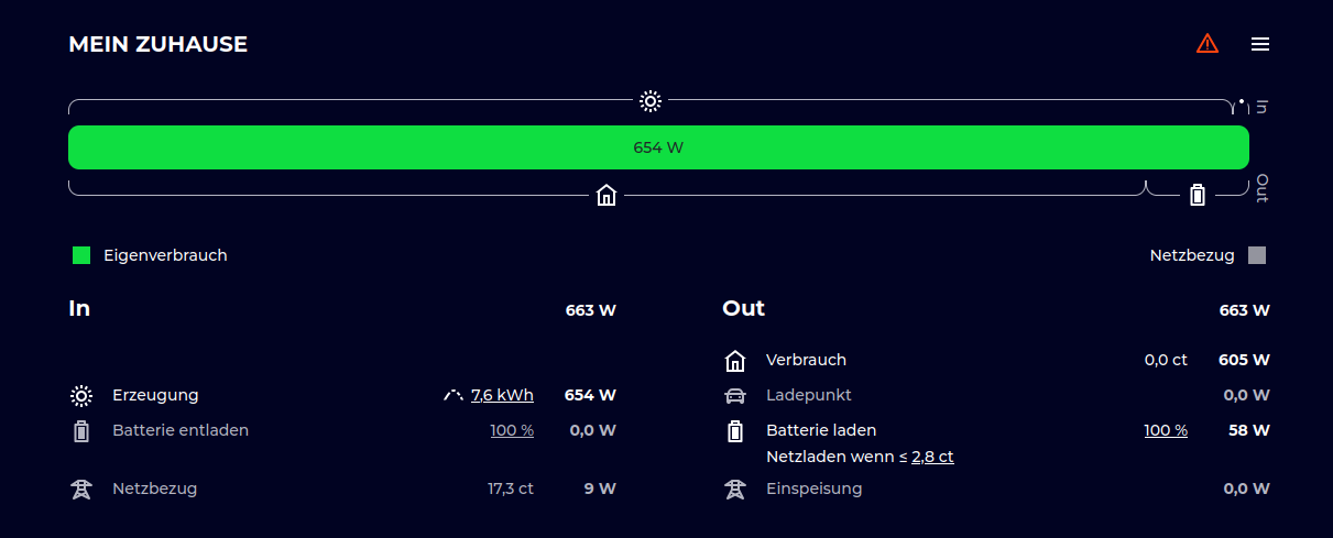

Weiß jemand wie die Kosten für den Verbrauch bei Out berechnet werden?
Ich beziehe gerade Strom aus meinem Batteriespeicher (den ich vorher über PV geladen habe) und bekomme Kosten um die 7 Cent bei 500Watt angezeigt.
Die Umsatzsteuer kann es nicht sein–> die ist bei mir ca. 2 Cent/ KWH.
Ich habe bei Tarif die Fixkosten, Einspeisung und den Forecast hinterlegt
Kennt sich jemand bei dem Thema aus?
Das ist sicher kein brisantes Thema, interessant fände ich es dennoch :blush:
Viele Grüße und einen schönen Abend euch

Ich habe hier z.B. bei ca. 600W Verbrauch 0 Ct Kosten

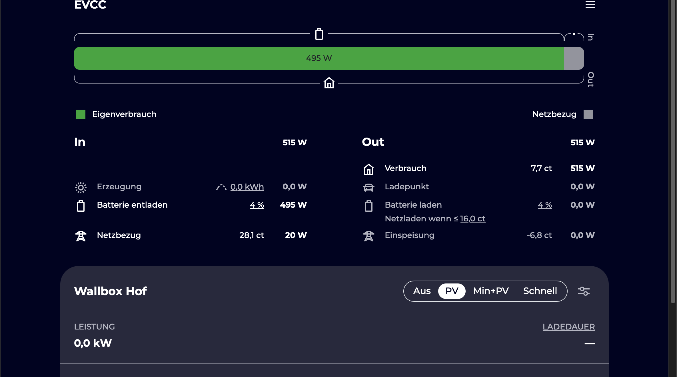

Hätte auch noch einen andere Anlage, da werden gerade 15 kW gezogen und kommt 0 aus dem Akku sondern alles kommt von der PV und der Rest geht in den Akku! :wink:
Die Kosten bleiben auch nach 1-2 Sekunden @mafe68 kannst du vielleicht mal dein Yaml Code für die Tarife zeigen? Vielleicht sieht man da woran es liegen könnte.
So ist es bei mir.
