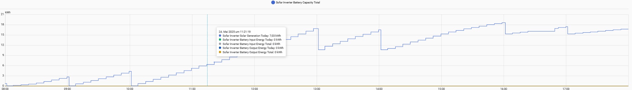

Übrigens, so sieht der Verlauf des Sofar-Sensors für die tägliche Produktion aus. Schön zu erkennen, die Ausschläge zu jeder vollen Stunde.
