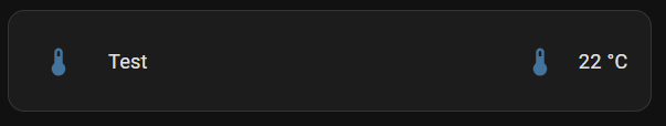

Hi zusammen,
es geht explizit um die „custom:multiple-entity-row“ Card
Wie kann ich bei dieser die Farbe einzelner Icons ändern?
Beispiel:
type: entities
entities:
    - type: custom:multiple-entity-row
      entity: sensor.temperatur
      entities:
          - entity: sensor.temperatur
            icon: true
So schaut es dann aus:
Ich hätte gern den zweiten Thermometer Icon in rot.

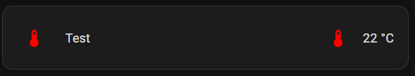

Wenn ich Card-Mode nutze, werden leider beide rot:
type: entities
entities:
    card_mod:
     style: |
       :host {
        --icon-primary-color: red !important;
    entities:
        icon: true
Was mache ich falsch?
Grüße Marty
Hi, das ist hier tatsächlich ein bisschen blöd, weil die icon im shadow-root liegen. Da muss man tiefer ansetzen, um die Farbe für das zweite icon zu ändern. Die Farbe vom ersten Icon hast du ja richtig gefunden. :slight_smile: Anbei der Code.

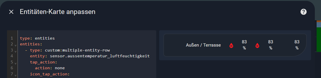

Hi nochmal, hab doch noch ein „kleines“ Problem, wobei ich noch keine Lösung finde:
Habe jetzt mehrere Werte und Piktogramme in einer Reihe:
test
type: entities
entities:
    entity: sensor.test

Wenn ich hierbei die Lösung von oben anwende, habe ich alle 3 Piktogramme (Thermometer, Wassertropfen, Biogefahr) grün, das Rote vom Anfang des Threads habe ich ausgeblendet, damit sich die Reihe nach links verschiebt.
Besteht die Möglichkeit nur das letzte ( icon: mdi:biohazard) zu Färben?
Sollte es nicht gehen, dann ggf. ein eigenes hochladen, was die Farbe schon hat?
Also ich habe mal herumprobiert, aber ich kann auch nur alle drei icon in der Farbe ändern. Die hinterlegte id ist auch bei allen drei die gleiche, sehe daher erstmal kein herankommen.
Nur ausblenden der icon würde noch funktionieren.
