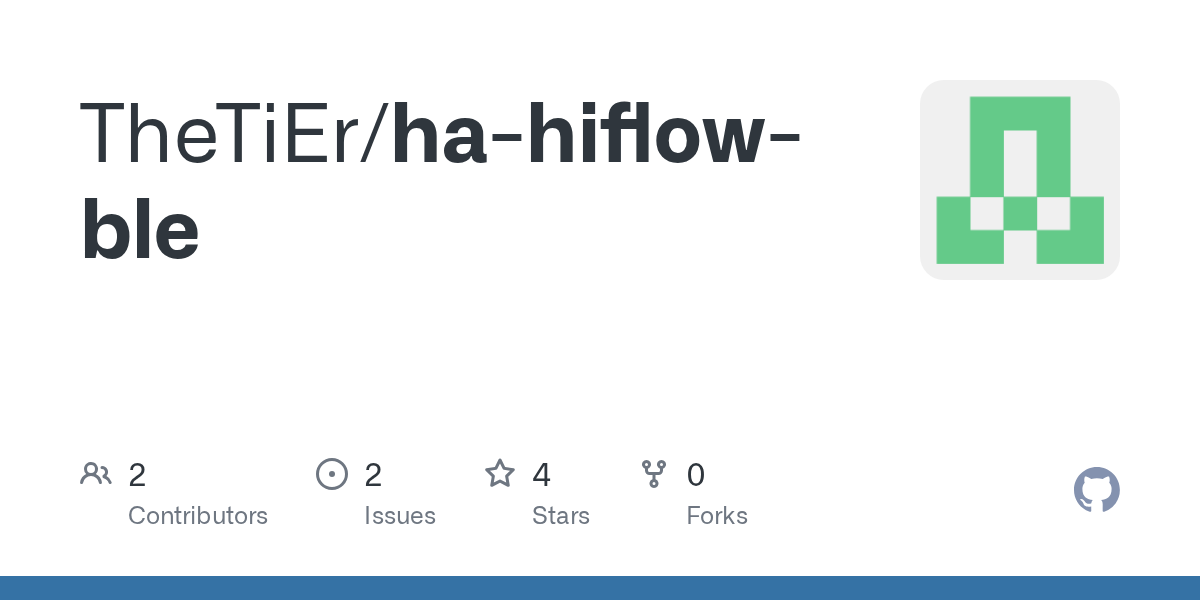

Es gibt seit ein paar Tagen eine HACS-Integration, die das ganze über BLE lokal einbindet. Läuft noch nicht 100% stabil aber funktioniert.

https://github.com/TheTiEr/ha-hiflow-ble

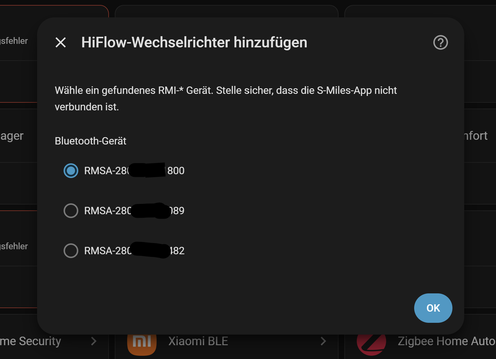

danke, installiert. erhalte aber bei der Einrichtung nur meine 3 Speicher. Der Wechselrichter
HMS-1600-4WB und dessen Nummer erscheint nicht. :frowning:
