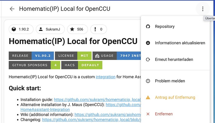

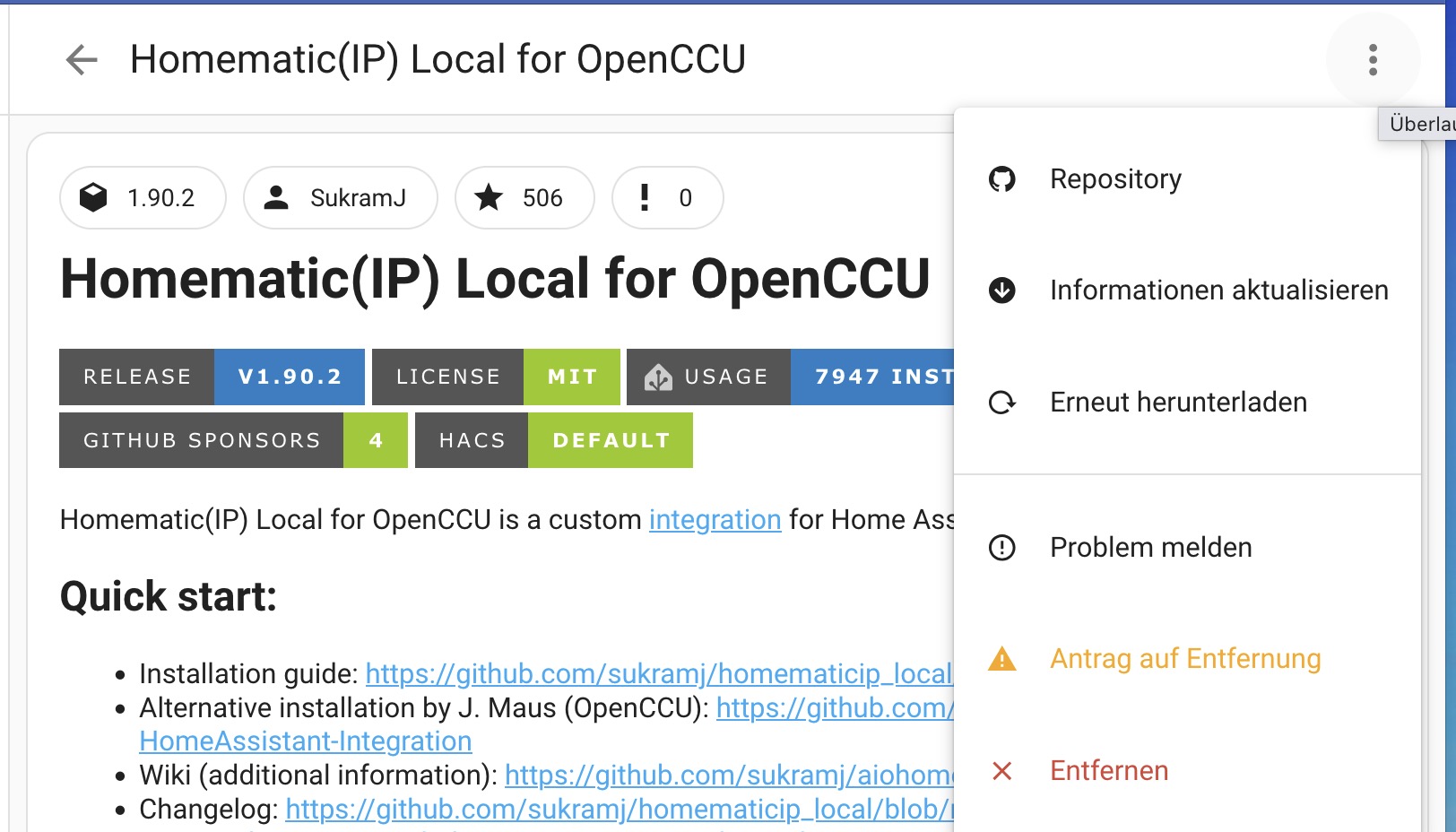

Schau mal in HACS auf der Reposeite nach Updates. Ansonsten müsste das eigentlich bei den anderen HA-Updates erscheinen. Die neuste Version ist 1.90
Ggf. HACS aufrufen und „Erneut herunterladen“ wählen.
Anschließend die Integration ebenfalls neu laden.
