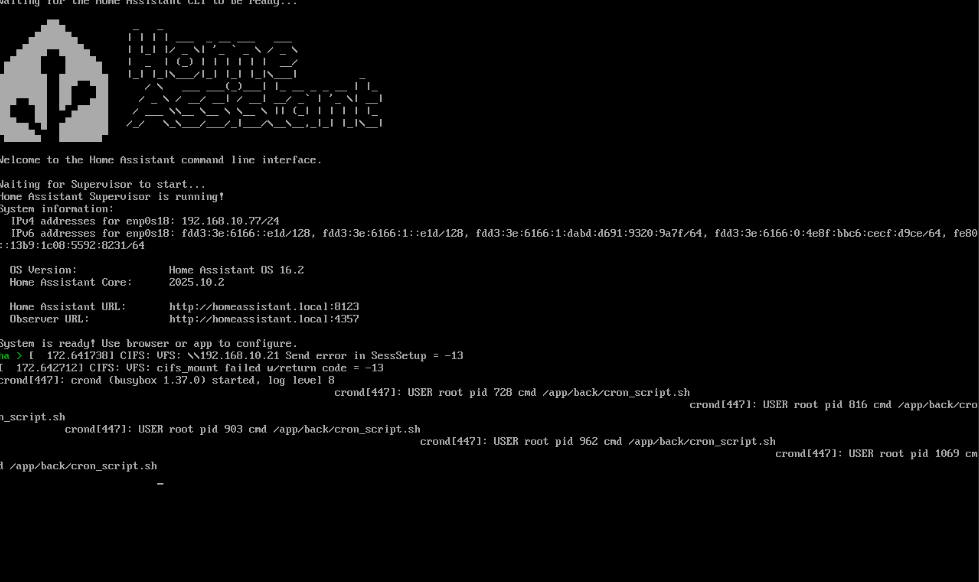

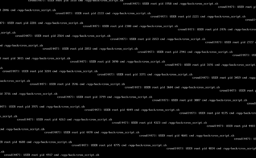

Diese Meldungen setzen sich unendlich fort, ich habe die pve in Proxmox und damit alle VM’s und Container schon neu gestartet, aber die Fehler kommen immer wieder.
Ich vermute aufgrund der Meldungen, dass es auf einen proxmox job (/app/back/cron_script.sh) zurückzuführen sind. Die Ursache könnte der fehlgeschlagene SMB mount (CIFS: VPS: \\192.168.10.21 Send error in SessSetup = -13) sein. Ich würde proxmox cifs Definitionen und Einstellungen und darauf basierende, wahrscheinlich backup-, scripts vermuten.
@supernova1963
und diese Fehler werden auch in der Konsole der HA-VM in Proxmox angezeigt?

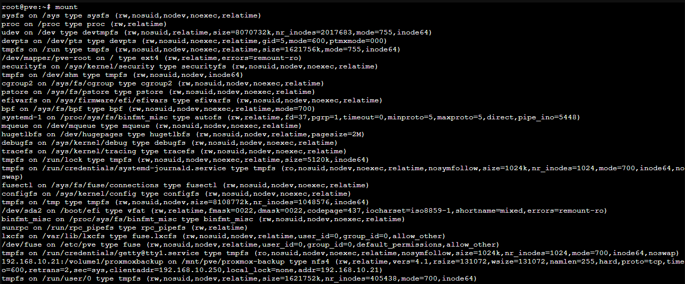

Ich würde einmal in: cat /etc/pve/storage.cfg
oder in mount
in der Shell des proxmox Knotens nach Ungereimtheiten schauen, nachdem ich mir sicher bin, dass in der Definition VM und in der VM kein mount zu diesen Freigaben mehr befindet
ich sehe ad hoc keinen smb mount, scheint soweit OK.
Wenn auch in homeassistant selbst kein entsprechender smb mount und die VM vom Homeasistant sauber sind und die der Knoten neu „rebootet“ wurde, bin ich überfragt.

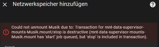

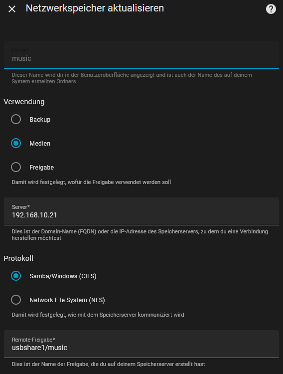

Ich hatte einen je einen Netzwerkspeicher (BackupHA, Medien und photo) mit dem Protokoll Samba/Windows (CIFS) eingerichtet auf meiner NAS Synology DS220+, diese habe ich jetzt auf das NFS Protokoll umgestellt, natürlich sind die NFS Einstellungen auf der NAS auch eingerichtet.
Ein Problem bleibt dennoch (CIFS Fehler), ich habe an der Synology eine externe USB-SSD angeschlossen auf die ich meinen Bestand an Musik ausgelagert habe. Das sind meine Einstellungen:
Dann habe ich noch weitergesucht und mir alle Einstellungen und Eigenschaften des usbshare angeschaut und mit denen in HA verglichen. Bis mir dann aufgefallen ist, das als Pfad auf der NAS „/volumeUSB1/usbshare“ angegeben ist, meine Einstellung in HA war aber „usbshare1/music“.
Also habe ich als Pfad „/volumeUSB1/usbshare/music“ angegeben und er hat es übernommen.

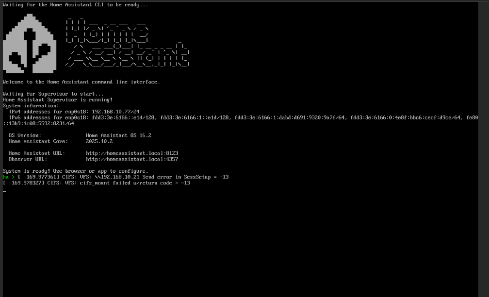

Nachdem ich nun alles unter Netzwerkspeicher das auf die IP 192.168.10.21 auf NFS umgestellt habe und auch das AddOn „Samba Share“ gelöscht, den HA komplett herunter gefahren und neu gestartet habe kommt immer noch der Blöde cifs Fehler.
Also nochmal alles in HA Schritt für Schritt durchgegangen, dann bin ich auf Music Assistant gestossen wo unter Einstellungen/ Music-Anbieter Hinzufügen ein Eintrag mit Filesystem (remote share) Eingetragen war. Ist natürlich, wie kann es auch anders sein ein SMB-Share. Also auch gelöscht, HA runtergefahren, Neu gestartet… Hurraaaa, der cifs Fehler ist weg.
