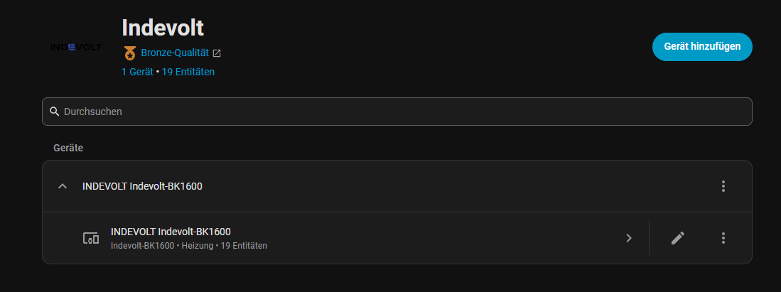

Ich wollte grade meinen zweiten Indevolt BK 1600 Ultra BKW-Speicher hier eintragen
Erhalte aber immer einen Fehlermeldung:

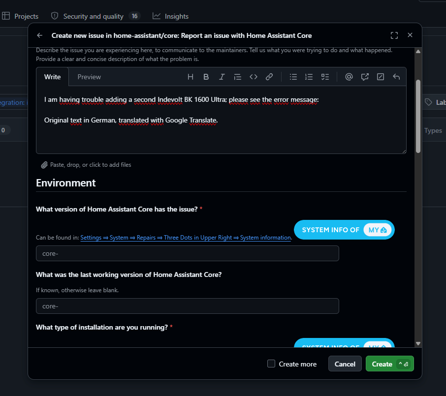

Das das wohl eine Core Integration von HA ist, dachte ich mir ich Melde den Fehler mal… hab es dann aber wegen meiner Fehlenden Englisch Kenntisse dann doch mal gelassen :slight_smile:
Aber ggf. verwende ja auch jemand von euch zwei Indevolt Speicher und kennt schon die Lösung :slight_smile:

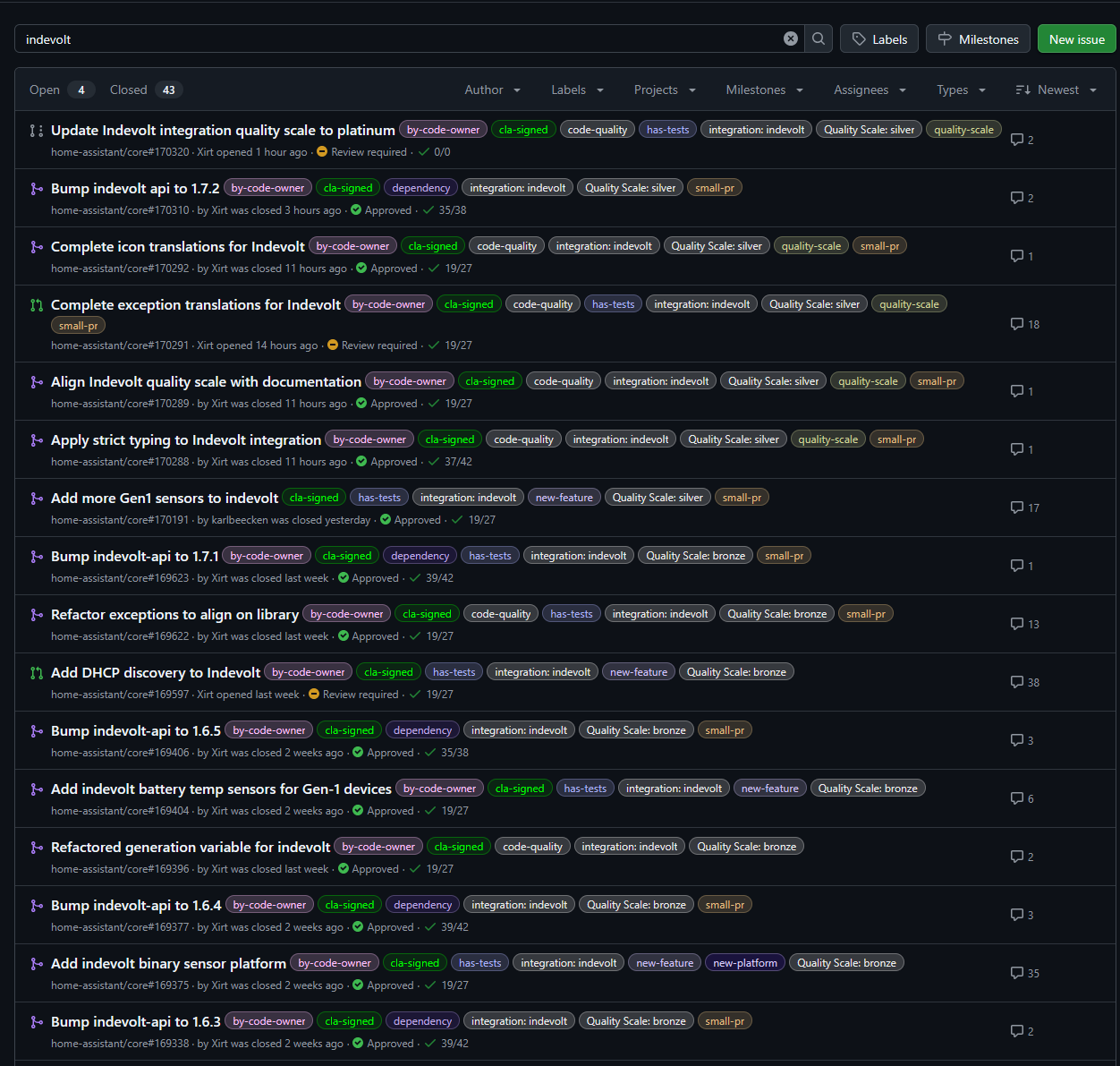

Schon mal im Git geschaut das sind mehrere Meldungen wegen Probleme die mit der HA v.2026.5.x zusammen hängen!
Ja… ist nur leider nicht Hilfreich, keine Ahnung was „Ich kann keine zwei Indevolt einrichten“ auf Englisch heißt :slight_smile:
Das brachte mich auf die Lösung… da beide Indevolts als Cluster laufen, aber erst seit heute, hatte ich nur beim ersten Indevolt das API gesetzt, mir war nicht klar das ich das für den zweiten auch setzten muss, weil ich dachte ist ja ein Cluster, einmal reicht.
