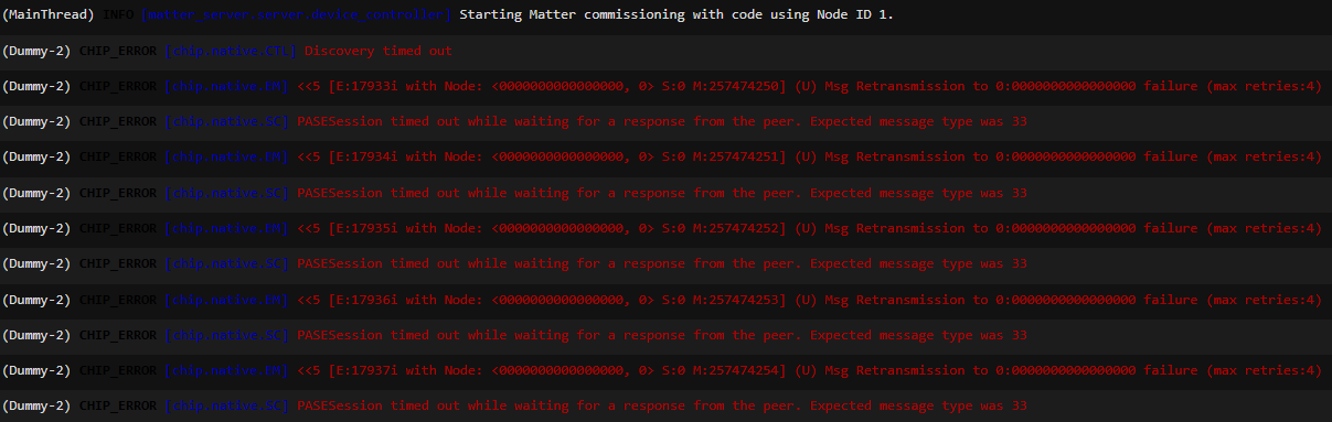

So sieht der Log übrigens aus, nachdem der Pairing Code durch Alexa eingegeben worden ist.
Man sieht das im Matter Server was angefragt wird aber schon die Discovery schlägt fehl.

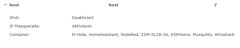

Cool, hab Fehler bereits gefunden warum der ganze Salat nicht kommuniziert.
Wie immer da wo man zum schluss guckt ist dann der Hund begraben.
Der Fehler ensteht aus dem einfachen grund weil das Dockernetzwerk „host“ nicht mit IPv6 arbeitet und da Matter auf IPv6 angewiesen ist läuft die Discovery schon völlig ausm ruder.
Also muss ergo ein neues Dockernetzwerk mit IPv6 erstellt werden.
