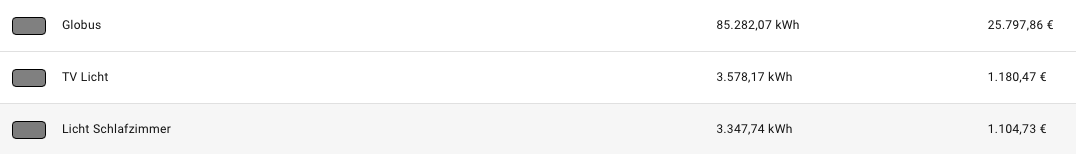

Hallo an die Wissenden, ich mach mir Sorgen … oder auch nicht :sunglasses:
Wie kommt es zu solch unrealen Verbrauchsanzeigen der Shellys in HA ? Bin da nicht sattelfest und würde zur Neukonfiguration tendieren - oder gibt es da ein
generelles Thema ? Betrifft 2x Steckdose Shelly Plug S Gen3 / 1x Shelly 1PM Gen4. Habe weitere 30 Shellys im Bestand - ohne diesen Unsinn … Ach so wir sind eine 4 Zi Wohnung - keine Firma :sunglasses:
Ich kann Dir leider nicht sagen, wie dieser Unsinn zustande kommt, ich habe alle paar Monate auch solche Ausreißer. Vielleicht erklärt das ja noch mal jemand.
Aber ich kann Dir wenigstens sagen, wie du diesen Fehler korrigieren kannst. In Homeassistant → Entwicklerwerkzeuge → Statistiken → fehlerhafte Entität suchen → Anpassen(das Piktogramm mit dem Pfeil) → Ausreißer → plausiblen Wert eintragen.
Besten Dank dafür ! :+1:
