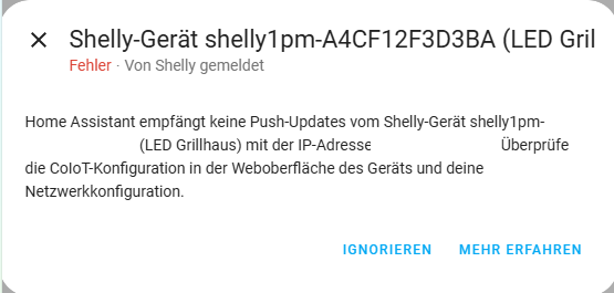

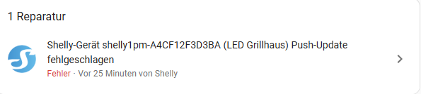

seit kurzen meldet ein Schelly im HA immer die Fehlermeldung

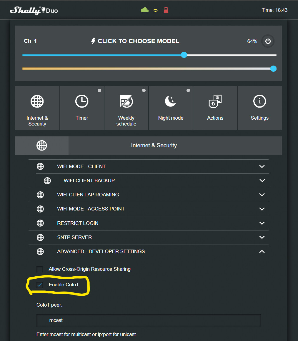

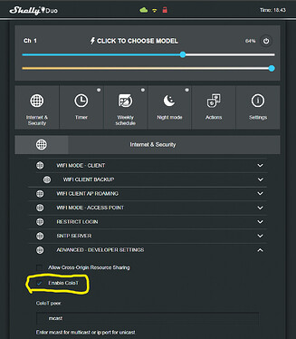

Hi, kannst du über die Weboberfläche mal kontrollieren, ob ColoT bei dir aktiviert ist? Bei mir ist es das.

ist bei mir auch aktiviert
