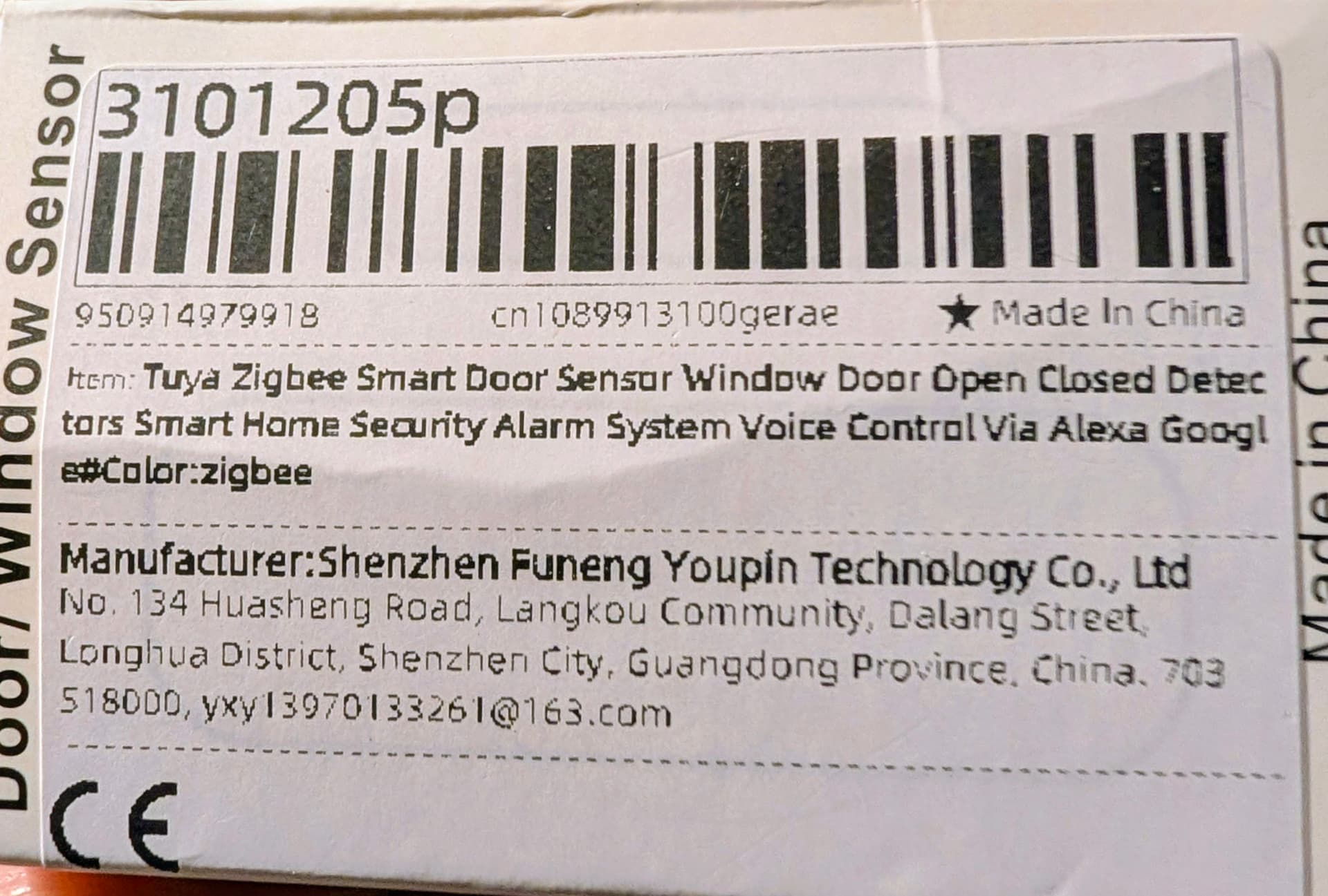

Hallo Dreckfresse, was meinst du ?
Meine Kontakte?
Das steht auf der Verpackung:
Also geht es nicht mit WLAN und in Verbindung mit HA..
Ich brauche also Hardware (Dongel/Bridge).
