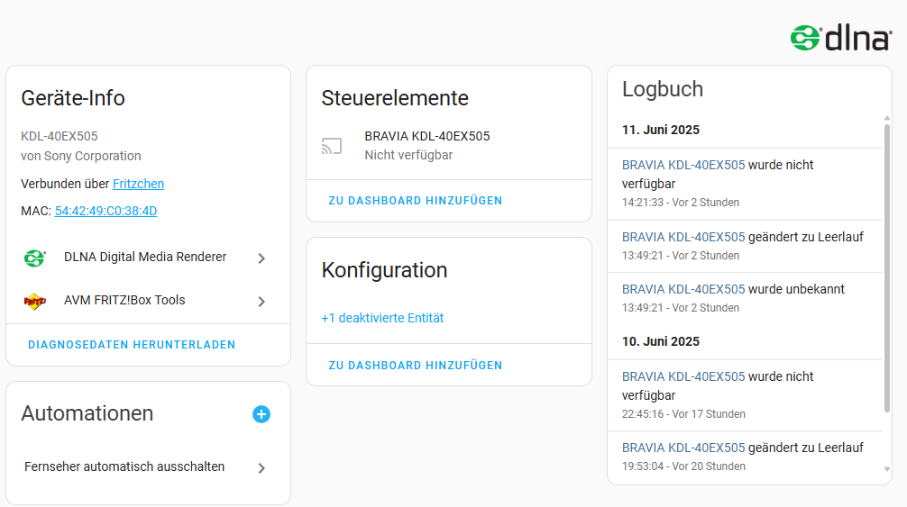

1.) Zustand des Fernsehers erfassen
Die größte Hürde war das Erfassen des Zustands des Fernsehers. Das liegt bei uns aber vor allem daran, dass das Teil uralt ist und nur wenige smarte Funktionen hat (die noch supportet werden). Es ist ein Sony Bravia - für die Bravia Integration ist der zu alt. Ich habe etwas rumprobiert und bin dann auch diese Integration gestoßen: DLNA Digital Media Renderer - Home Assistant
Eigentlich ist dies zum Steuern des DLNA-Servers des Fernsehers, was ich aber sonst nicht brauche. Aber ich habe festgestellt: Sobald der Fernseher in Standby geht, wir die Entität nicht verfügbar. Sonst ist sie im Leerlauf. Perfekt.

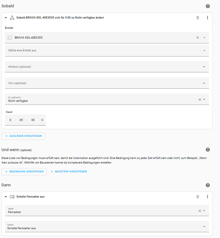

Die Automatisierung ist jetzt relativ simpel:
alias: Fernseher aus
description: ""
  - entity_id:
      - media_player.bravia_kdl_40ex505
    for:
      hours: 0
      minutes: 5
      seconds: 0
    trigger: state
    to: unavailable
conditions: []
  - type: turn_off
    device_id: a09a7d5245f191228be3316f9d86a5a8
    entity_id: 5e76c1f6f29ddcb81cc80828704ba848
    domain: light
mode: single
Übersetzt: Sobald die Entität des DLNA-Servers für 5 Minuten auf „nicht verfügbar“ steht, schalte den Smartplug aus.
