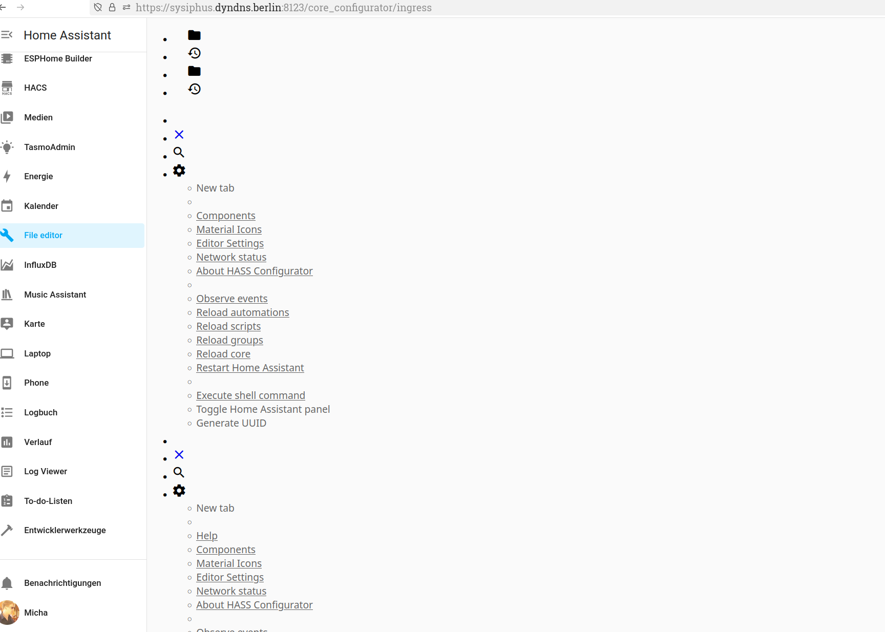

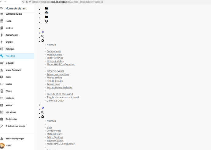

Hey,
seit 2025.4.x geht mein file editor nicht mehr, die Grafix ist so vermurkst, dass man nichts mehr erkennen kann.
Ein komplettes entfernen und neu installieren brachte leider nichts.
Jemand noch ein Tipp für mich?
Da ein Bild bekanntlich…

Hallo!
Ins blaue geraten: den Cache vom Browser löschen? Sowas hat bei mir schon bei ähnlichen Darstellungsproblemen geholfen.
Tritt das auf jedem Gerät auf? Ist das neuste update des File editor addon installiert? Bei mir gehts einwandfrei…
tritt auf jedem Gerät auf, neustes Update ist installiert
cache leeren hilft nicht
Bei mir funktioniert auch alles ganz normal, bin auf Version 2025.5.2. Der Fehler liegt wahrscheinlich woanders. Kann dir aber leider auch nicht genaueres sagen.
Ich habe jetzt mal ein bisschen recherchiert für dich
Irgendetwas in deinem Netzwerk könnte das Laden der Stylesheets blockieren. Teste mal, ob du diesen Link in deinem Browser öffnen kannst: https://cdnjs.cloudflare.com/ajax/libs/MaterialDesign-Webfont/3.4.93/css/materialdesignicons.min.css
Nutzt du soetwas wie Adguard Home oder Pihole? Wenn ja, deaktiviere sie mal und schaue, dann ob es klappt.
mafe68
20. Mai 2025 um 05:12
7
Sonst mal HA als ganzes neu starten!
du hast recht, sorry danach habe ich gar nicht gesucht.
man baut ein System was local autark sein soll und dann sowas
werd mal einen Bug Report absetzen
Du kannst die einzelnen urls der stylesheets ja einfach als Ausnahme hinzufügen
