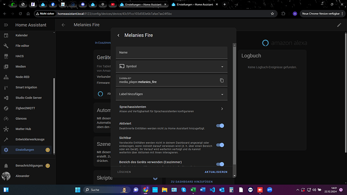

Hallo seit ein paar Tagen habe ich das Problem, dass ich keine Sprachbenachrichtigungen mehr auf meinem Fire Tablet HD10 bekomme.

Hi, geändert habe ich nichts, im Logbuch ist kein Eintrag. Wennn uch die Benachrichtigung manuell aktiviere, passiert auch nichts.
Auf meinen Alexas Echo funktioniert alles. Ja das Tablet hat eine Netzwerkverbindung und wurde schon öfters neu gestartet. Lautstärke ist auf volle Lautstärke.
Kann es an einer Einstellung beim Fully Kiosk sein?
Oder am Tablet selber?
Gruß Alex
