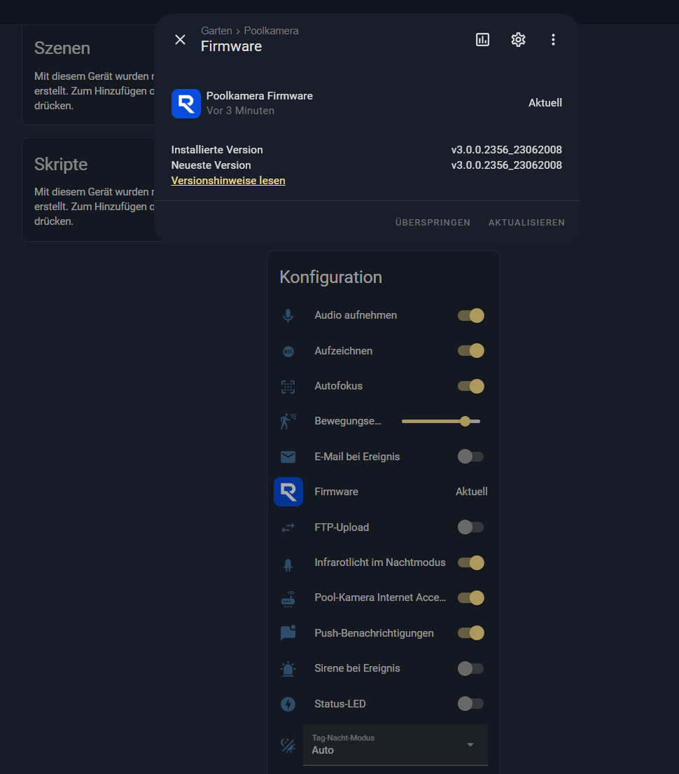

Ok, vielleicht sollte ich die dann nochmal aus dem Schubfach holen und auch ein Firmwareupdate machen. Bei meinen aktuell laufenden Kameras steht in der Integration, dass die Firmware aktuell ist.
