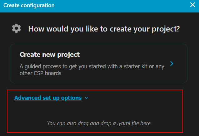

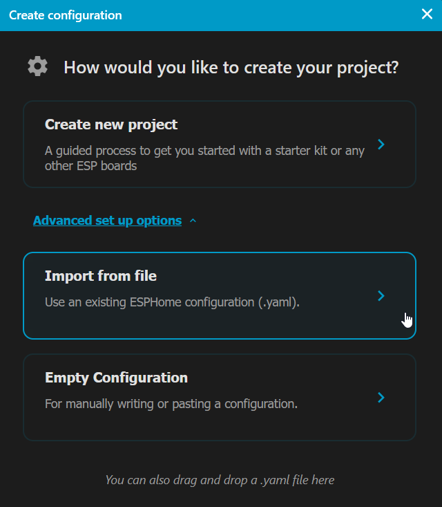

Du hast ja bereits ein ESPHome, dort liegen im config Ordner die erzeugen xxx.yaml Datein.
also im ESPHome Device Builder einfach auf:
und entweder das xxx.yaml dort hinein legen oder unten auswählen
jo, ist mir auch klar geworden, über die yaml funktioniert es.
Echt coole Sache 25s statt 45min :slight_smile:
