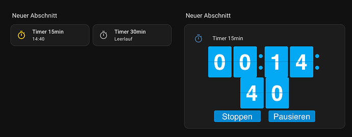

Jetzt musste ich das natürlich selber nachbauen :+1:

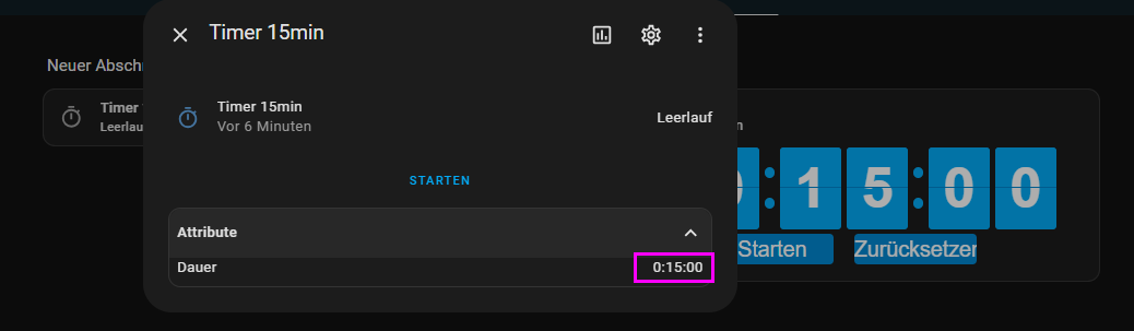

habe aber ein Problem mit dem Timer:

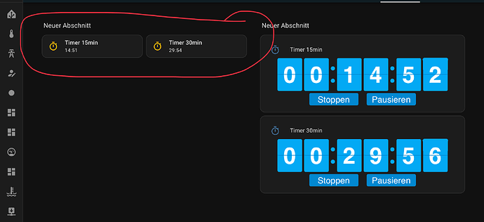

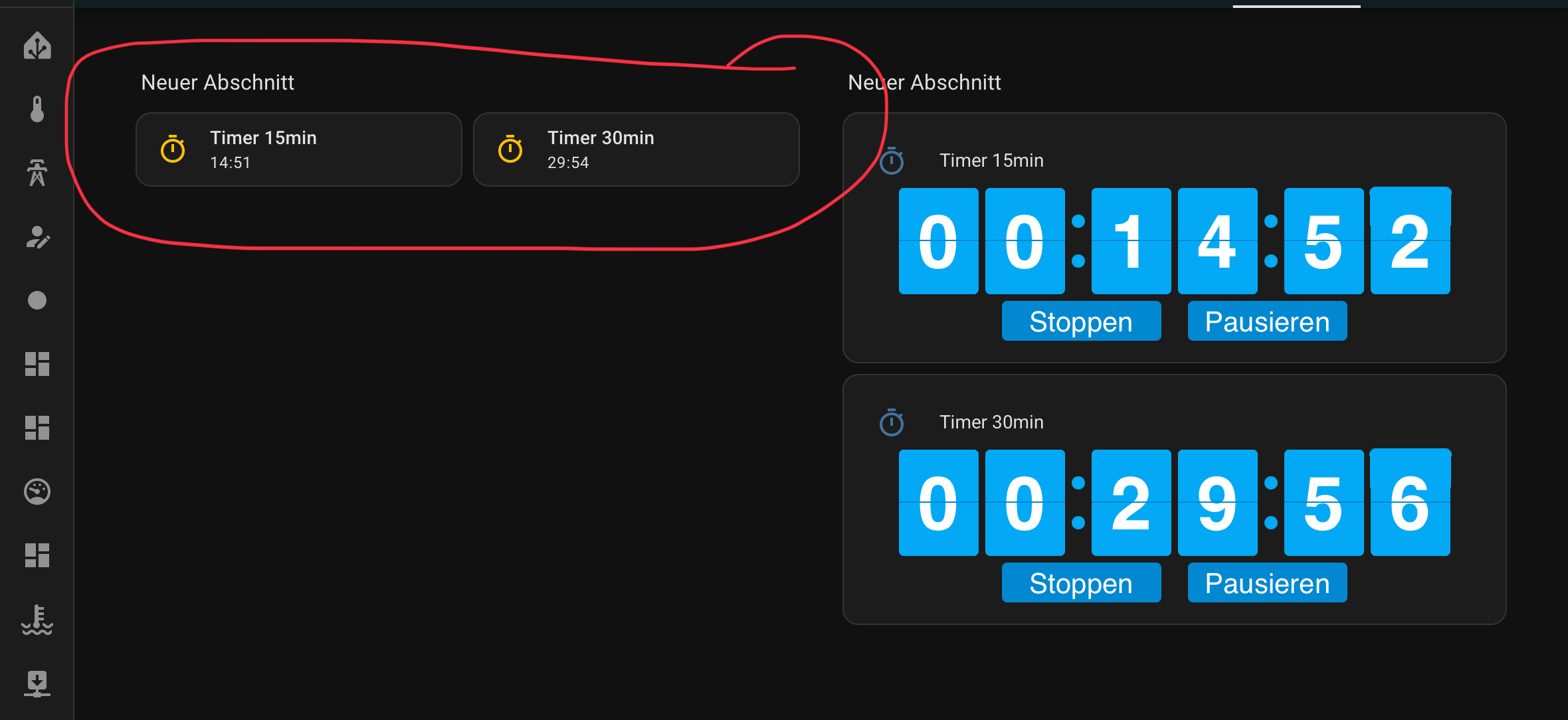

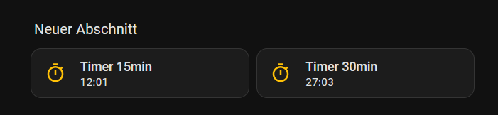

jetzt starte ich:
??? habt ihr eine erklärung dafür?
Ok, scheint ein Problem mit Edge am Laptop zu sein
App am IPad sieht gut aus mit dem Timer
am Laptop (IP Homeassistant) ist bei FireFox der gleiche Fehler

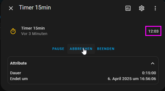

beide Timer haben genau einen Versatz von 3 min
beide gerade gestartet???
dann am Ipad (App) nachgesehen => beide Timer zählen sauber runter von den beiden
EDIT:
Lösung: System Uhrzeit am Laptop geht 3min falsch :upside_down_face: :stuck_out_tongue_winking_eye:
